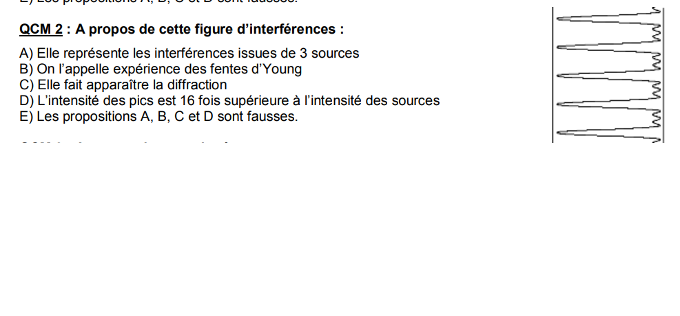

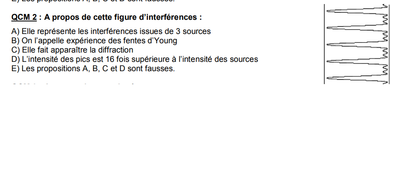

J'ai du mal à comprendre comment peut on trouver le nombre de sources dans l'item A ??? @@ Je ne trouve aucune formule prenant compte des sources...
Est-il aussi possible de trouver le nombre de fentes avec cette image? Si oui comment faire ?

Je pense qu'on peut voir le nombre de sources en comptant sur la figure :)
Mais par contre concernant l'item D " L’intensité des pics est 16 fois supérieure à l’intensité des sources" je ne vois pas du tout comment on peut savoir :(

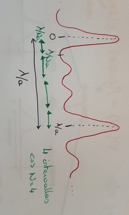

J'avais le souvenir d'avoir répondu à un post comme ça mais je ne le retrouve pas donc je réitère mon explication :
Entre 2 grands pics il y a une distance (lambda/a). Maintenant, sur une figure d'interférences, les minima d'intensité sont à une distance proportionnelle à (lambda/Na) , pour N le nombre de fentes du réseau.
Donc si je divise mon intervalle entre 2 grands pics, par mon intervalle entre 2 petits pics, j'obtiens mon nombre de fentes.
Graphiquement : j'obtiens mon nombre de fentes en voyant combien d'intervalles de petits pics je peux rentrer entre mes 2 grands pics.
Dès qu'on a le nombre de fentes, on peut facilement obtenir l'intensité maximale des pics par la formule : I = N^2
Ici, on a 4 intervalles, donc 4 fentes, donc I = 16
Est-ce que c'est plus clair ? :soldier:

Juste une dernière chose, ici j'ai l'impression qu'on considère que le nombre de souces=nb de fentes... Or je trouve cela bizarre car le prof a dit en cours qu'on prenait souvent une seule source avec plusieurs fentes pour faciliter la manipulation. Au concours un piège serait-il possible entre les sources et les fentes ou je vais chercher trop loin :rotfl: ??

Alors tu n'as qu'une source lumineuse à proprement parler mais tu as plusieurs fentes : tu en déduis que chaque fente se comporte comme une source secondaire (Cf. cours sur l'optique lumineuse) et dans notre système, on va considérer que ces sources secondaires vont interférer :glasses-nerdy:
Un piège entre sources et fentes ne serait même pas "posable" dans le sens qu'il s'agit de la même chose ici ! D'autant plus que les profs n'iront jamais s'amuser à jouer sur les mots (du moins pas en physique :p)
