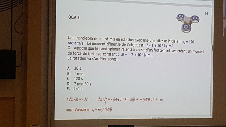

Bonjour ! :)
Sur cette photo je ne comprends pas d'où vient la toute première égalité en rouge tout en bas, est ce que vous pouvez m'aider svp ? :angel:

Aaaaaaaaaaah !! Merci beaucoup c'est tout clair maintenant :D
