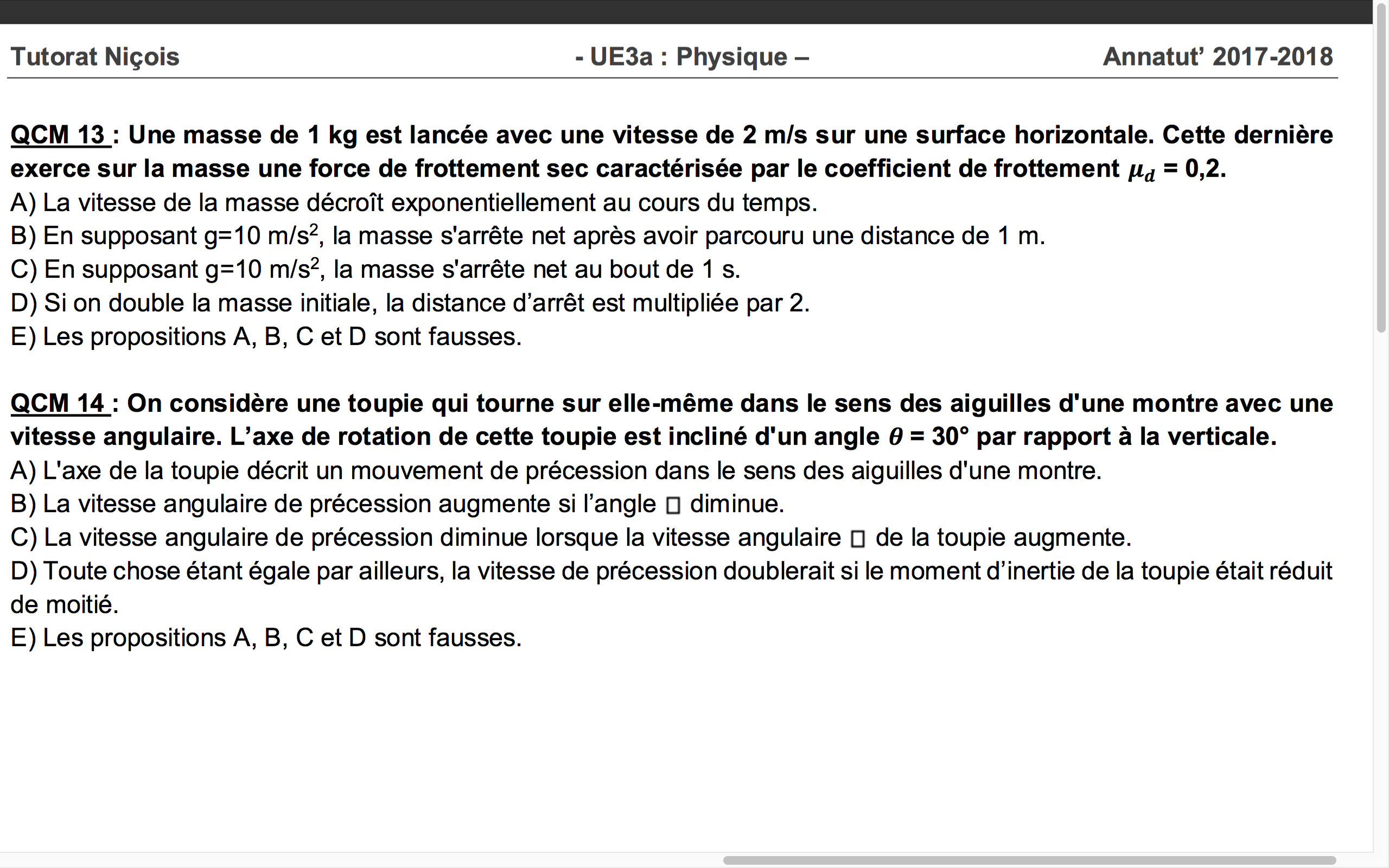

Salut! :)

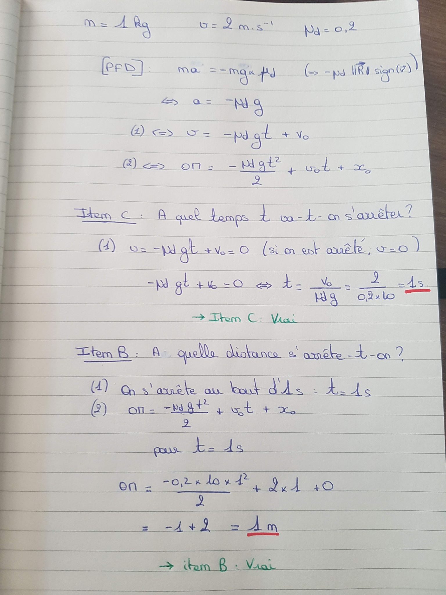

Malgré la correction je ne comprends vraiment pas comment il faut raisonner pour les items B et C du QCM 13 @@ Quelqu'un peut-il m'aider?
Pour l'item B, j'ai réussi à trouver le même résultat que la correction mais pas du tout de la même façon (d=v^2/(2gμ)).. S'agit-il d'une coïncidence?
Merci d'avance ++
QCM 13 Annatut

Messagepar Ecubas » 24 Sep 2017, 16:15
Salut :dance:
Je te mets le raisonnement en pièce jointe :
Dis moi si qqch te gêne !
Bon courage :ecureuil:
