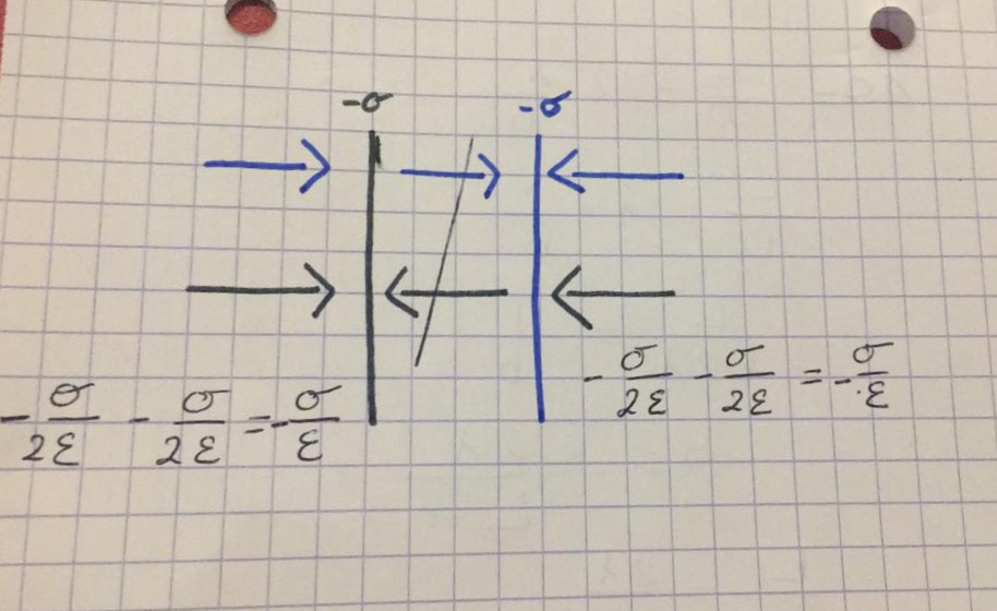

Messagepar Kro » 28 Sep 2017, 09:11
Salut salut :D
:arrow: Alors on a deux plaques négatives du coup la valeur du champs sera forcément négative ! Je vous mets la résolution:
Après j'avoue que dans ce cas la l'utilisation de "norme" est un abus de langage mais comme c'est la formulation habituelle de ce type de QCM j'ai préféré la conserver.
:arrow: Comme ton sigma est négatif la valeur de ton champ sera négative du coup en aucun cas on fait -(-sigma).
Ça va mieux ? :in-love:

Messagepar Inso » 28 Sep 2017, 12:55
Y a quand même une contracdiction quelque part.
Tu dis que sigma est négatif. Donc nos plan, qui sont chargé par -sigma (cf ton dessin) sont chargés positivement !
Du coup ton dessin est faux, tes vecteurs ne sont pas dans le bon sens.
Si on conserve ton dessin, tu considère bien que -sigma est négatif, donc sigma positif.

Messagepar Arabe strait » 28 Sep 2017, 21:30
ah d'acc la seule chose sur laquelle je bloquais moi, c'était le fait qu'on dise que c'était une norme et que le bon item soit celui avec la réponse négaitve, mais si tu dis que c'est un abus de langage utilisé par le prof c'est nickel même si c'est un peu bizarre haha! merciiii
et lucas en fait il me semble que son schéma est juste car les plans chargés négativement attirent, donc ses vecteurs sont dans le bon sens!

Messagepar Inso » 29 Sep 2017, 12:03
Oui c'est juste qu'elle contre dit son schéma dans son post quand elle dit "sigma est négatif" puisqu'elle fait le dessin en considérant -sigma négatif.
Mais du coup, pour deux plaque chargée négativement on retiens qu'on doit donner un champ négatif, si les plaques étaient positives on donnerai un champs positif.
Et si on a une plaque positive et une négative, on donne quoi comme valeur entre les plaques ? + ou -

Messagepar Kro » 04 Oct 2017, 18:19
ATTENTION !! La flèche est chargée négativement PARCE QUE la plaque est chargée -sigma !!!
C'est la plaque qui induit le signe .... comme elle est négative on aura une densité de charge = -sigma
