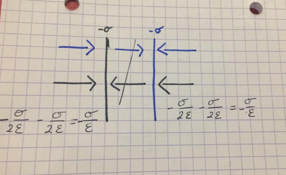

-J'ai du mal à comprendre les champs électriques avec deux plans parallèles chargés
Est ce que vous pouvez faire un recap des champs électriques à l'intérieur et à l'extérieur des plans dans les 3 cas possibles ? C'est à dire deux plans chargés plus, deux plans chargés moins et un plan chargé plus et un plan chargé moins

Messagepar Kro » 28 Sep 2017, 11:17
Coucou :P
Alors je te met les constructions dessous, regardes et dis moi si il y a des trucs qui te posent problèmes :D

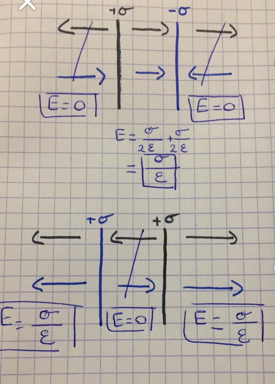

Messagepar M.Névraxe » 28 Sep 2017, 11:21
Mais pourquoi dans le cas n°2 ( avec une plan chargé + et l'autre - ), au milieu ca s'annule pas, étant donné qu'on a un l'addition d'un champ chargé + et un autre chargé - ? quand on fait ce genre de calcul on prend que la valeur absolu ?

Messagepar Pitchou » 30 Sep 2017, 14:04
Merci ! Je comprend quand les 2 plaques ont le même signe mais je ne comprend pas quand elles sont de signes opposés.. Avec le schéma, je vois bien que entre les 2 plaques le champ électrique n'est pas nul mais avec les formules je trouve 0 :(

Messagepar Kro » 06 Oct 2017, 16:35
Alors dans le cas de deux plans de charges opposées:
Tu fais ton schéma, puis après tu va déterminer le signe de tes flèches !
:arrow: Si elles vont du + vers le moins la flèche vaudra
:arrow: Si elle va du - vers le + elle vaudra
Maintenant si tu calcules ton champ entre les plaques: on vois bien qu'il y a 2 flèches qui vont du + vers le -.
La valeur des flèches est donc positive.
Ona alors:
C'est bon pour toi ? :in-love:

Messagepar Pitchou » 11 Oct 2017, 21:35
Ahhh j'ai compris, merci beaucoup !!!
