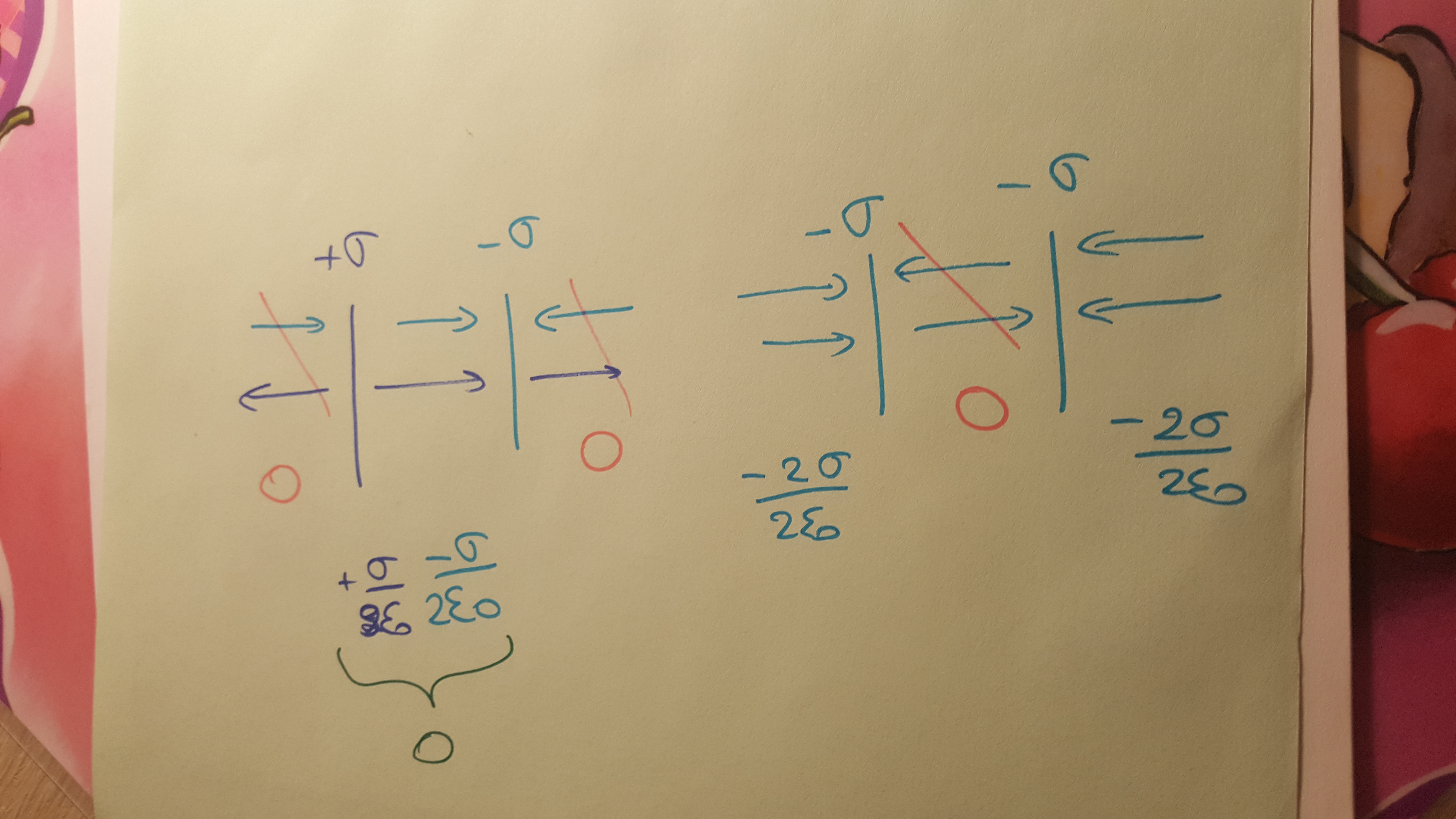

Bonjour !
Alors je vais essayer d'être clair ?
Par rapport à la correction du tutorat où on trouve
-sigma/epsilon
je comprend pas pourquoi on met le - malgré le fait que les plaques soient négative car si on met le moins avec deux plaques ; l'une négative l'autre positive je trouve 0 à l'intérieur du champ aussi.. (j'ai mis la photo)
Donc je voulais savoir si je fais une erreur ou s'il y a un problème avec les + Et les -
Merci d'avance !! Et désolé si c'est pas super clair

Oh j'avais mis la photo mais apparemment j'ai pas réussi ?
ÉDIT : Voilà c'est mieux

Ici, les 2 plaques sont négatives, il n'y a même pas de question à se poser, le champ est forcément négatif !
Maintenant, dans le cas où il n'y a pas les mêmes charges , tu vois que les flèches ne vont pas dans le même sens, ainsi on est forcément égal à 0.
(Ou sinon t'as parfaitement placé tes flèches !)
Est-ce que c'est bon ? :soldier:

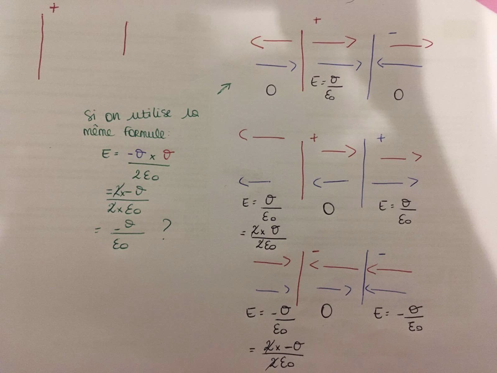

je rentre aussi dans la conversation car ma question concerne cet item.
en effet, je suis d'accord que la formule marche pour deux plans de même charges, mais quant au cas de deux charges opposées, si on applique la formule donnée dans la correction, on trouve une formule négative alors que partout dans les cours elle est positive, je n'arrive pas à comprend pourquoi?
merci d'avance :)

Messagepar Ecubas » 28 Sep 2017, 20:14
Le prof a modifié son cours et l'an dernier on considérait que la plaque (+) prenait le pas sur la plaque (-).
De fait, si les charges étaient opposées, la plaque (+) engendrait une résultante positive !

Messagepar Oxana » 29 Sep 2017, 10:07
Ecubas a écrit:Salut :)
Oui mais du coup la je parlais plus de entre les deux plaques, les flèches vont dans le même sens, mais si on suit la logique que la plaque négative engendre un signe moins je comprend pas pourquoi c'est pas 0 au milieu aussi ? est ce que c'est juste comme tu l'as dis qu'on considère que la plaque positive prend le dessus ?

Messagepar Ecubas » 29 Sep 2017, 23:08
Alors oui, il faut partir du principe que la plaque (+) prend le pas... (après je vois ce que tu veux dire mais je pense que dans ce cas le prof considère le champ comme positif)
Ça va un peu mieux ? :shame:
