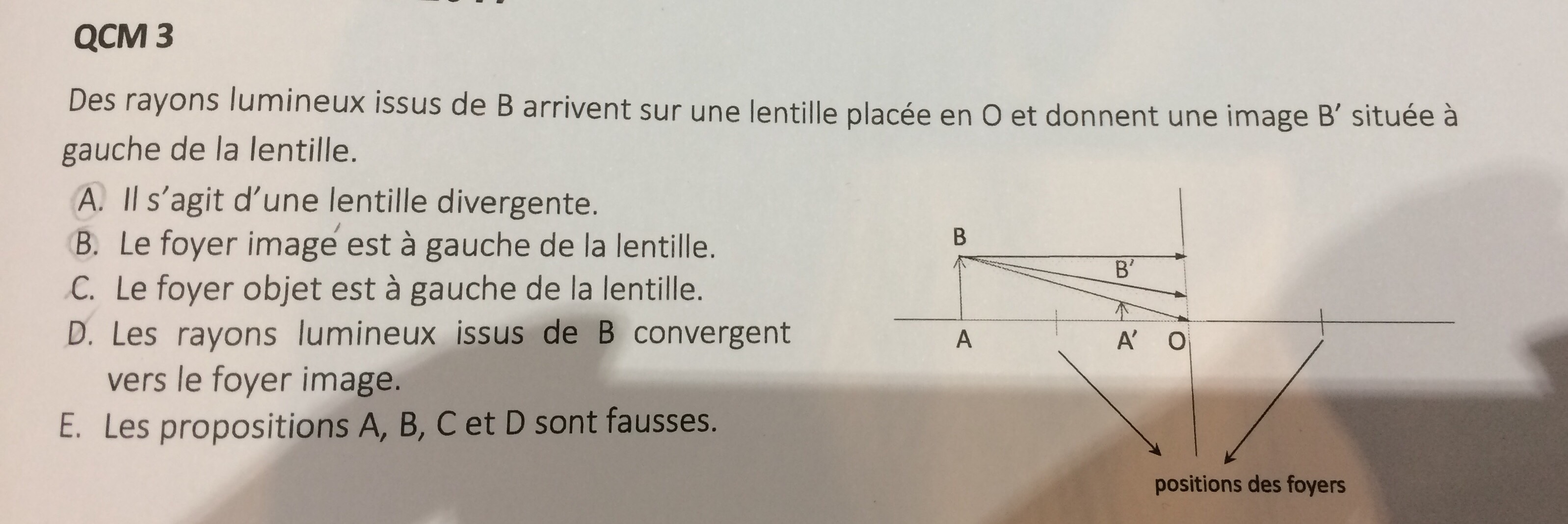

Salut salut ! :)
Juste pour confirmation, si dans l'item B (Annales 2016-2017) il était écrit : "Les rayons lumineux issus de B convergent vers le centre optique, vers B' et le foyer objet" ce serait juste ?
Les réponses sont A et B

Je pense que tu parles de l'item D et je te dirais que ça n'a pas de sens réel de dire que les rayons convergent vers le foyer objet , car ils ont tendance à converger vers un foyer image !
ce serait tordu de le compter vrai sachant que ça n'a pas de sens réel de converger vers un point dont es rayons sont censés être issus...
Tu vois ce que je veux dire ?

Oui pardon je parlais de l'item D :lol:
Eux... Nan désolé je ne comprends pas vraiment :confused:
Et quand tu dis que les rayons ont tendance à converger vers un foyer image, c'est vrai en général mais pas dans ce cas là c'est ça ?

Quand je dis "les rayons ont tendance à converger vers un foyer image" c'est vrai dans le cas d'une lentille convergente (c'est d'ailleurs grâce à cette règle qu'on la reconnaît), tandis que ça ne marche pas avec une divergente
ici, la lentille est divergente => On saît de sûr qu'on ne pourra pas dire que les rayons convergent vers le foyer image, puisqu'ils divergent à la sortie de la lentille
Maintenant, considérer que les rayons convergent vers le foyer objet n'a pas de sens, car les rayons sont censés converger vers le foyer image et non le foyer objet
Est-ce que ça t'aide un peu plus ? :shame:

Ah oui je comprends mieux merci beaucoup :lol:
