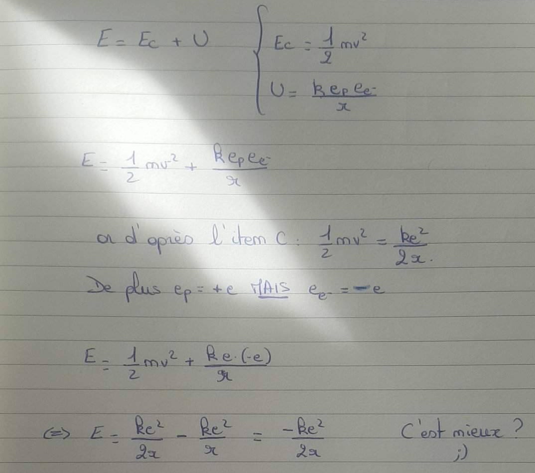

Messagepar Ecubas » 08 Oct 2017, 10:58
salut :)
je te mets la correction en pièce jointe , note que ton calcul n'aboutit pas à l'item proposé !! Les dénominateurs ne sont pas communs et on obtient 3ke^2/2r si on suit ton raisonnement ;)
Dis moi si c'est clair :soldier:

Messagepar Walking.So » 08 Oct 2017, 11:44
Nan, je ne comprends toujours pas... :oops: #la relou
Si le "-" vient de la charge de l'électron, pourquoi est ce qu'on n'en a pas mis devant ke^2 / 2x (énergie cinétique) ?
C'est parce qu'une énergie cinétique est toujours positive ? Mais je pensais que l'énergie potentielle l'était aussi :disapointed:
Tu as dû remarquer que dès qu'il y a un "-" mon cerveau part très vite en panique :lol:

Messagepar Ecubas » 08 Oct 2017, 14:42
En fait c'est basé sur l'item C :
Or ici,
Donc :
Toujours pareil : le (-) s'annule car une des 2 charges correspond à celle d'un électron donc à (-e)
Ainsi :
Donc si je divise tout par 2, j'obtiens :
De là tu as ton Ec, et tu repars sur le raisonnement que j'ai appliqué pour retrouver ton énergie totale
C'est bon ?

Messagepar Walking.So » 08 Oct 2017, 17:21
Oui c'est bon merci beaucoup :) :bye:
