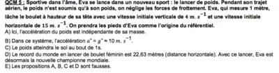

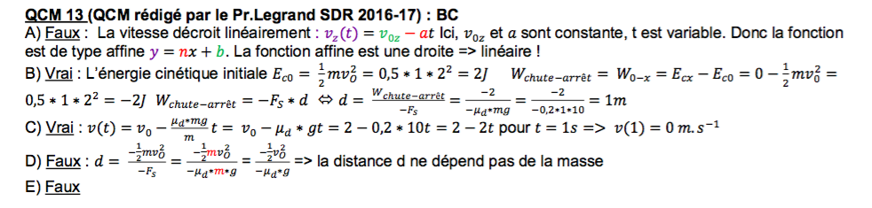

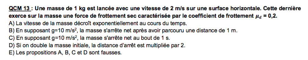

Je ne comprends pas quand est-ce que je dois utiliser v(t) = v-at ou z(t)= h+vt-(at^2 / 2)
Par exemple pour le QCM 13 item C, si j'utilise la formule z(t) = 1+2x1-1x1^2=2 =/= de 0
a= u x g = 2
Alors quand je fais v(t) = 2-2x1= 0

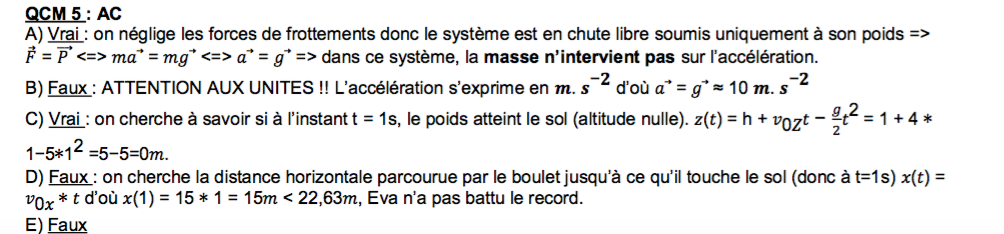

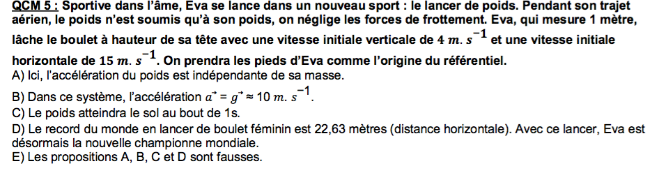

Mais pour le QCM 5 item C si j'utilise la formule v(t) = 4-10x1=-4 =/= de 0
Et avec z(t) = 1+4x1-5x1^2= 0

C'est très compliqué de te répondre parce que ça se fait au cas par cas....
:arrow: Généralement quand on te demande au bout de combien de temps l'objet s'arrête, tu utilises v(t) = 0
:arrow: Maintenant quand on te demande à quelle distance l'objet s'arrête, tu utilises z(t) en remplaçant t par le temps d'arrêt trouvé grâce à v(t) = 0
Après, il arrive que le cas se prête plus à utiliser z(t) = 0 : ex avec le tir balistique d'un poids => Ici, on est sur qu'il y aura un temps pour lequel la distance s'annulera qui sera plus pertinent qu'utiliser la vitesse
