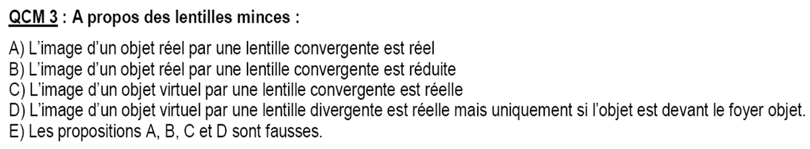

bonjour :)
Je ne comprend pas l item b de cette question qui est compté juste
L'image d un objet réel n est-il pas agrandit s'il se trouve avant 2f ? :question:
merci

Regarde bien la correction il y a des erreurs, on peut voir que les QCM BCD sont marqués justes et juste en dessous ils marquent qu'il a seulement CD de juste, c'est simplement une faute de frappe ^^ (parce que effectivement l'image d'un objet réel par une lentille convergente est soit réduit (avant 2f) soit agrandie (après 2f, c'est à dire entre 2f et la lentille))

ah d 'accord merci beaucoup :D j'avais pas vu 0_o :sweat:
