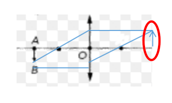

Je ne comprends pas pourquoi l'item C) est compté faux alors que quand on trace nos rayons, on voit bien que l'image est droite :struggle:

Oui l'image est droite mais renversée :shock:
du coup ton grandissement est nécessairement négatif (donc il ne peut pas être compris entre 0 et 1)
C'est mieux ? :dance:

Mais l'image n'est pas du côté droit ? :/
En faite je pensais que l'objet c'était AB

Le grandissement est ici négatif car l'image et l'objet ne sont pas du même côté de l'axe optique : l'objet va vers le bas , l'image va vers le haut
De ce fait l'item ne peut pas être juste pour les raisons énoncées avant
Est ce que ça répond ou est ce que je passe à côté de qqch ?

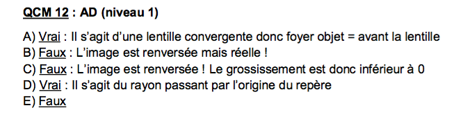

Désolé, mais finalement j'ai résolu un peu trop rapidement. Je voulais aussi avoir confirmation, on dit que l'image est renversée parce qu'elle a changé d'orientation par rapport à l'objet (c'est à dire la position initiale) ? :eyeroll:

Salut :) ! Pour moi oui, tu vois que ton objet pointe vers le bas et que ton image vers le haut, donc l’image est renversée, pour ton exemple en haut
Dans un autre cas comme une loupe l’objet et l’image sont tous les deux dans le même sens donc l’image n’est pas renversée, elle est droite :)
Voilà, attend la confirmation d’un tuteur pour être sûr de chez sûr :wink2:

Tu dis que l'image est renversée parce qu'elle n'est pas du même côté de l'axe
Dans le cas de la loupe comme le souligne Air-Max tu as l'objet et l'image qui sont tous les deux vers le haut donc grandissement positif
Ici, on en a un en haut, l'autre en bas => Gamma < 0
C'est mieux ?
