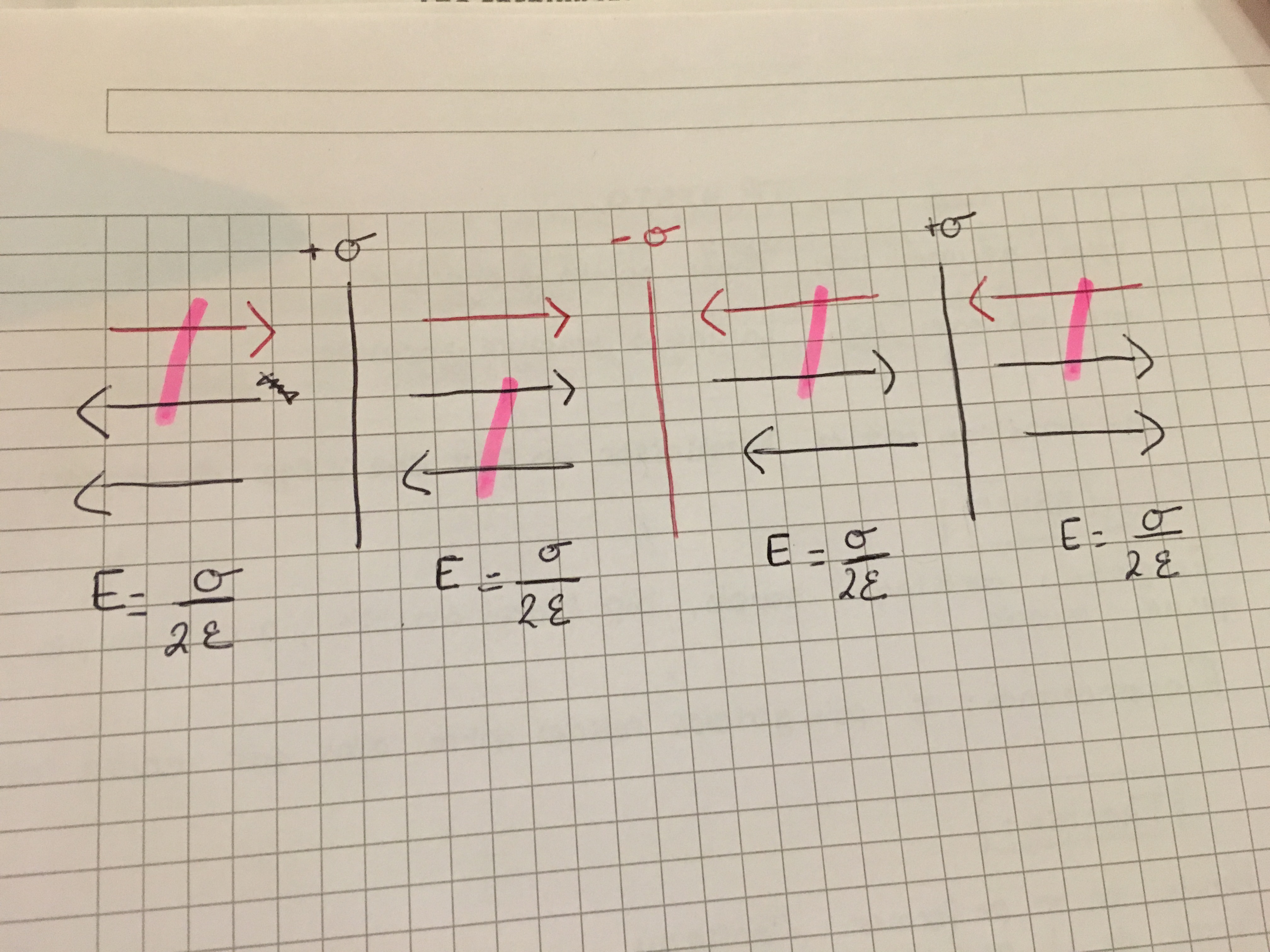

Alors tu commences par faire ton dessin, ensuite tu simplifies puis tu te retrouves avec une seule flèche dans chaque "colonne". Tu peux remarquer que toutes les flèches restantes sont dirigées d'une plaque + vers une plaque -, elles valent donc: . L'item A est bien vrai.
De plus sur le dessin tu vois que la flèche qui est dans la colonne 2 a bien un sens opposé à celle qui est dans la colonne 3.
Du coup l'item C est vrai.
PS: le prof a précisé à la SDR qu'il ne ferait pas tomber ce qui n'est pas dans le cours. Et dans le cours il n'y a QUE l'exemple avec deux plans infinis de charges opposées. Du coup ne te prend plus la tête la dessus :in-love:
C'est bon pour toi ? :desire:

C’est parfaitement clair ! Merci beaucoup :) bonne journée
