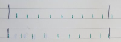

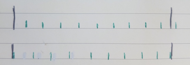

Alors ce n'est pas possible car les modes actifs sont régulièrement répartis, donc si au max on peut en caser 11, on ne pourra pas en mettre 5 (au mieux, on peut en mettre 10 de sorte à en sortir un)
=> En pièce jointe les 2 cas possibles (le 1er où on a mis le 1er pic randomly et le 2ème où on a serré tout le monde pour mettre le 1er pic pile poil sur le début de l'intervalle)
Tu ne pourrais pas laisser seulement 5 pics , car il resterait "de l'espace à combler"
Tu vois ce que je veux dire ?

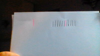

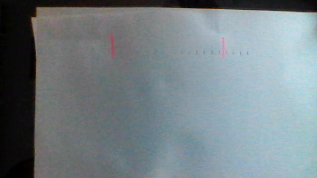

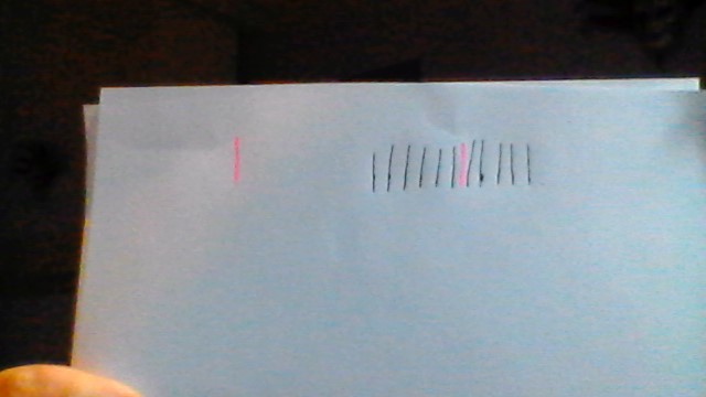

Messagepar Morgane.gh » 25 Oct 2017, 17:25
J'ai compris ce que tu veux dire et je suis d'accord sur le fait que les espaces doivent être les mêmes :)
Mais je ne comprends pas pourquoi on ne peut pas partir du milieu des traits roses, ou au quart de la distance... C'est ça que je ne comprends pas pourquoi si on décale tout( tout en gardant les distances) c'est n'est pas juste d'avoir 1,2,3...modes actifs

Messagepar Ecubas » 25 Oct 2017, 17:42
Parce qu'il y a une infinité de modes !
Tu as fait ton schéma comme s'il s'agissait du "début" du phénomène, or ce dernier s'étend sur une distance infinie (ce n'est absolument pas physique ce que je dis mais c'est pour que tu schématises)
De ce fait quand on va imposer un intervalle, celui-ci ne sera jamais "au début" de notre phénomène
Ta proposition de réponse ne peut donc pas être correcte
Tu comprends mieux ou pas ? :glasses-nerdy:
