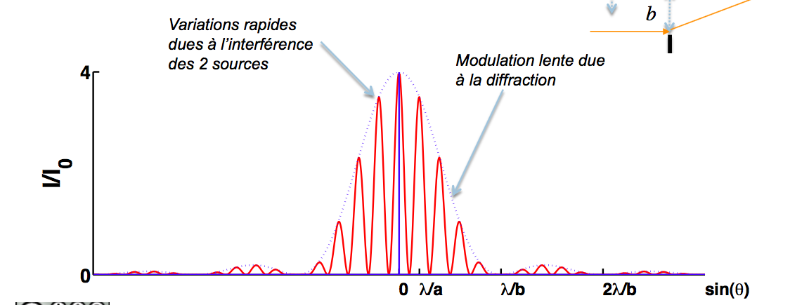

Messagepar Léo.sg » 24 Oct 2017, 23:54
Bien le bonjour, je sais que le qcm à été passé en double correction, mais je fais parti des aveugles qui n'ont pas vu le piège de l'énoncé :D
En effet c'est bien dit dans le cours que le phénomène d'interférences est à modulation rapide et celui de la diffraction à modulation lente, mais personnellement je trouve que l'item peut porter à confusion, genre j'ai compris par "lentement" que le phénomène d'interférences décroissait lentement, ce qui pour le coup est faux, puisqu'il se retrouve super rapidement à 0.
Je suis pas sûr de m'être bien exprimé désolé, mais je vous remercie d'avance si vous pouvez m'éclairer

Mais c'est marqué ou cette histoire de modulation lente/rapide?

Messagepar bananablaste » 25 Oct 2017, 09:27
+1, ce que j'ai retenu du cours (page 10 ronéo 4) c'est que :
interférence = variations rapides
diffraction = modulation lente
Donc l'item me paraît très bizarre aussi, dans le sens ou ca voudrait dire qu'on module lentement quelque chose de rapide @@

Messagepar Ecubas » 25 Oct 2017, 10:27
Cette information se trouve sur un schéma :
Maintenant c'est exactement le concept du montage : les interférences correspondent aux phénomènes ondulatoires rapides tandis que la diffraction va agir lentement dans le but de moduler le phénomène global
