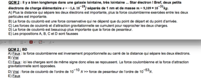

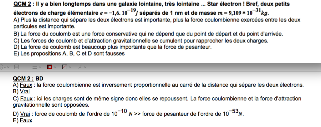

Je ne comprends pas la justification de l'item C).
Je suis d'accord que le signe de la force gravitationnelle est "-" mais pour la force de coulomb, je pensais que c'était "+" parce que la formule est : Fc = kQq/x^2
Du coup si les charges des électrons sont multipliaient entre elles, le signe - s'annule et devient "+" nan ? Du coup les charges se rapprocheraient ?

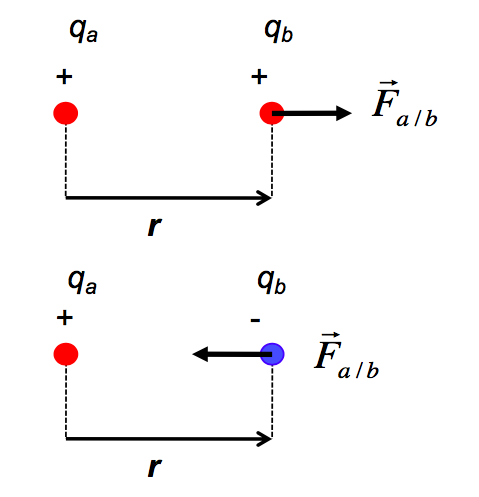

Alors il faut bien que tu comprennes que le signe a une importance pour la direction du vecteur force :
- Dans le cas de deux charges de même signe, elles se repoussent l'une l'autre car si on note la force qu'exerce le 2ème e- sur le 1er : pour a le 2ème e- et b le 2ème alors :
=> F sera dans un système dirigé de a vers b , soit du 2ème e- au 1er ! Or comme tu l'as dit F>0 dans ce cas, autrement dit, F sera dans le même sens que le vecteur .
=> Or (et c'est probablement là que tu bloques) : la force exercée par le 2ème électron se schématise comme appliquée sur le 1er e- : en gros le vecteur qui est positionné sur le 1er e- correspond à l'influence qu'a le 2ème e- sur lui. Si est dans le même sens que , alors est dans le sens (2ème e- - 1er e-) , soit un vecteur qui part du 1er e- et s'éloigne du 2ème
Sur l'image ci-dessous : si on considère le 2ème e- comme étant celui de gauche et le 1er comme étant celui de droite, alors le vecteur schématisé résume ce que je viens de te dire (En bonus tu as le cas où le vecteur est négatif et où les charges s'attirent (raisonnement inverse))
Est-ce que ça t'aide ? :soldier:

Je pense peut être avoir compris, dis moi si c'est ça :fingers-crossed:
Du coup dans le 2ème cas, cad avec une charge positive et une négative, la force de coulomb est positive puisque le vecteur de la charge b se rapproche de la charge a ?
Du coup la force coulombienne et la force d'attraction gravitationnelle ne seraient plus opposées ?

Messagepar Ecubas » 29 Oct 2017, 13:00
Dans le cas d'une charge positive et négative, la force de Coulomb est NEGATIVE !!!
Mais du coup les 2 vecteurs (gravitation et coulomb) seront dans le même sens ;)
C'est bon ? :soldier:

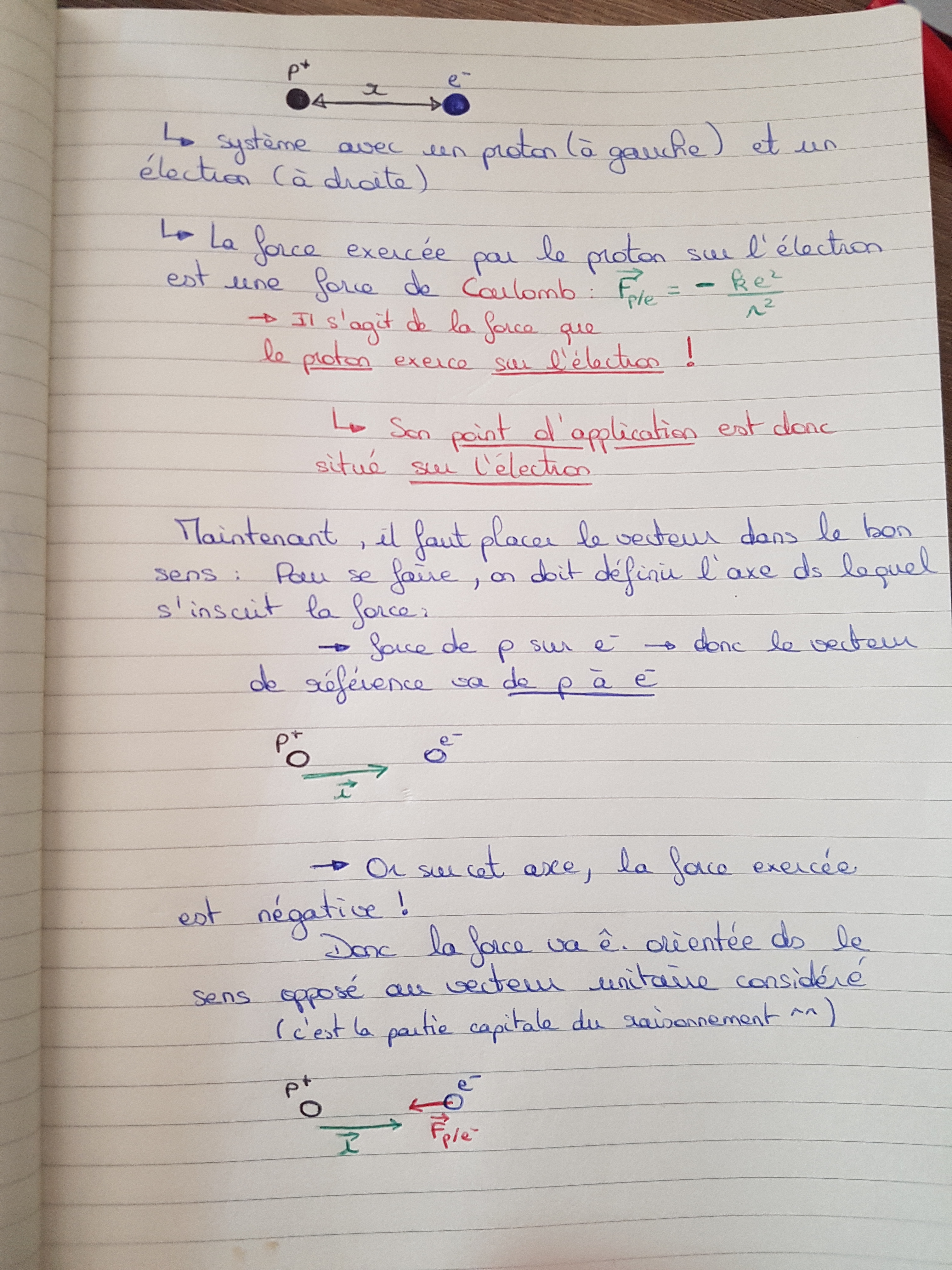

Messagepar Ecubas » 29 Oct 2017, 14:02
Je refais le raisonnement sur feuille dis moi si ça t'aide un peu plus :soldier:

Messagepar Ecubas » 31 Oct 2017, 16:06
J'y suis ce soir donc n'hésite pas à venir me voir ! :bye:
