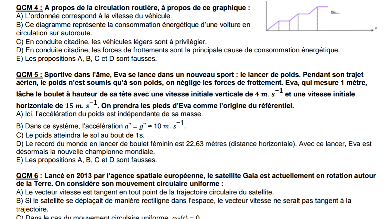

Hey ! Voilà, je me suis rendu compte que quand y'avait une question du style :" l'objet tombera au bout de 1s/l'objet tombera à 1 m ", je suis perdu, ducoups je sais pas quoi utiliser.
Ducoups j'ai vu que le plus souvent, c'était l'équation horaire qui ressortait le plus pour repondre a ce type de question. Mais par exemple dans le qcm 5, je comprend pas d'où sort l'équation, je la retrouve pas dans la ronéo, et ducoups y'a des chiffre que je comprend pas trop ^^' le "5" je ne comprend pas d'ou il sort, il faut l'apprendre par coeur ou on peut la retrouver? Merci d'avance :wink2: :wink2:

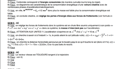

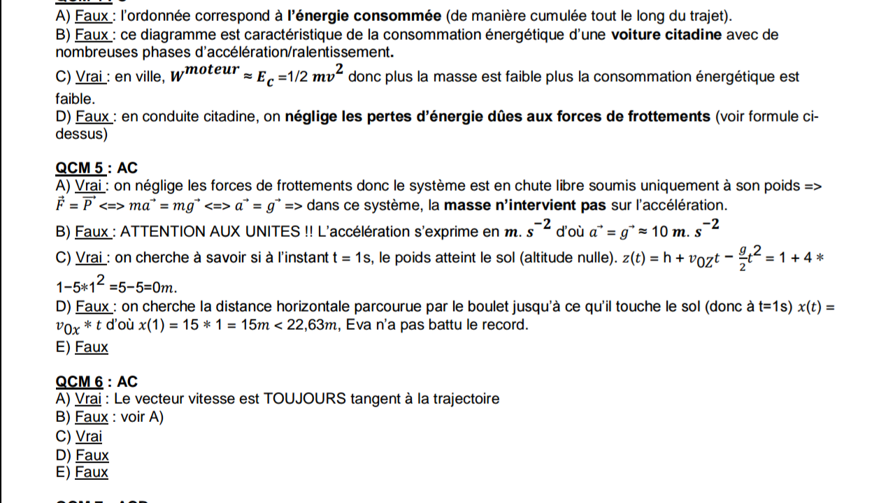

Alors pour l'iim C il faut trouver l'équation horaire.
On néglige les frottements donc
Comme la masse est constante on peut écrire:
Ensuite il faut trouver les équations de position pour z:
On cherche à quel temps la boule touchera le sol, cad z=0 .
Du coup on peut chercher si ça marche avec t=1:
On remplace:
L'item C est bien vrai !

Pour l'item D on te parle des coordonnées horizontales donc tu ne peux pas utiliser la même équation car x n'intervient pas dedans.
Donc tu cherches l'équation de x.
On sait que: a=-g
Donc: v_{x}=v_{ox} (car g n'a pas de coordonnées en x donc )
Alors:
On cherche la distance horizontale à laquelle le boulet touche le sol cad au temps t=1s (item C).
Du coup: x=15.1=15m.
L'item est faux car 15<22,63m.
