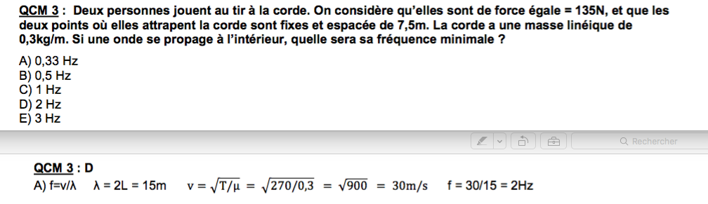

Dans la correction, on a multiplié la tension par 2 mais je n'arrive pas à comprendre pourquoi ? :oops:

Dans l'énoncé on te dit que 2 personnes tirent la sur corde donc elles exercent toutes les deux une certaine tension T sur la corde. On te précise après que la tension exercée par une personne vaut 135N et que les deux personnes exercent la même tension, du coup tu dois multiplier par 2 vue qu'elles sont deux à exercer 135N à chaque extrémités !

Super merci :blowkiss:
