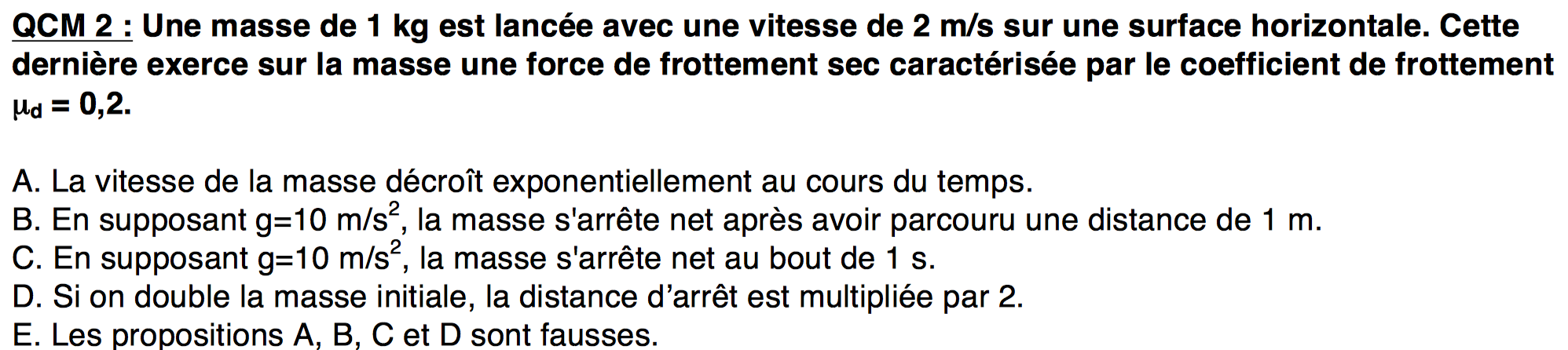

Coucou tous le monde,
En refaisant la SDR de physique de Legrand de l'année dernière, j'ai rencontré un petit problème avec l'item C de ce QCM

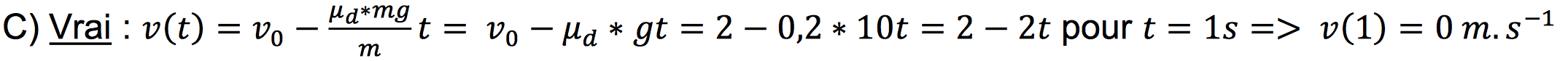

La correction indique
Je comprend pas pourquoi on se retrouve avec un -u.g.t sachant que P=-u.m.g soit a=-u.g
et que l'on utilise V(t)=Vo-a.t
Je pense avoir loupé un truc @@ Un peu d'aide me serait fort utile :glasses-nerdy:

Je sais pas top où tu t'es perdu parce que si tu as compris que a=-ug, tu n'as qu'à le remplacer dans la formule v = v0 - at = v0 - ugt
Est-ce que tu peux préciser quelle partie du raisonnement tu n'as pas comprs ? :glasses-nerdy:

Dans la formule on a -at donc j'aurais plutôt mis avec les deux moins, v = v0 - at = v0 -(- ug)t

C'est parce que dans ta formule Vo-at , le - appartient à -ug !
C'est pour ça qu'on vous a dit de ne pas apprendre ce genre de formule et de reposer l'équation horaire ou le théorème de l'énergie cinétique à chaque fois ;)
Est-ce que c'est bon ?

Ahhhh d'accoooord, merci beaucoup ;)
