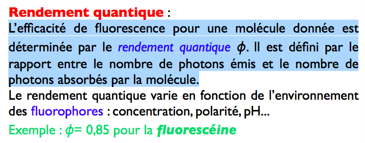

Messagepar Elliott » 07 Nov 2017, 22:18
Salut ! D'après l'item on peut pas avoir plus de photons émis que de photons absorbés mais si la molécule émet plein de photons en cascade , d'énergies inférieures, on a plus de photons émis qu'au départ nan ?

Messagepar Kro » 08 Nov 2017, 02:53
Salut salut !
Alors oui ça faisait bien référence au rendement quantique ! C'est marqué texto dans le cours :
"On a toujours φ < 1 parce qu’on récupère toujours moins de photons que ce qui a été absorbé"
Il faut bien prendre en compte que l'on parle d'une moléculé du coup on peut avoir tout un tas de transitions différentes qui sont étudiées dans le diagramme de Perrin-Jablonski ! C'est parce qu'il y a des transitions non radiatives qu'on a toujours un rendement quantique < 1 !
Bon pour vous ? :in-love:

Messagepar Ecubas » 08 Nov 2017, 18:12
C'est texto le diapo en fait... Maintenant votre raisonnement n'est pas inintéressant, on l'ajoute aux questions à poser !
Pour l'instant retenez ça ! ;)
