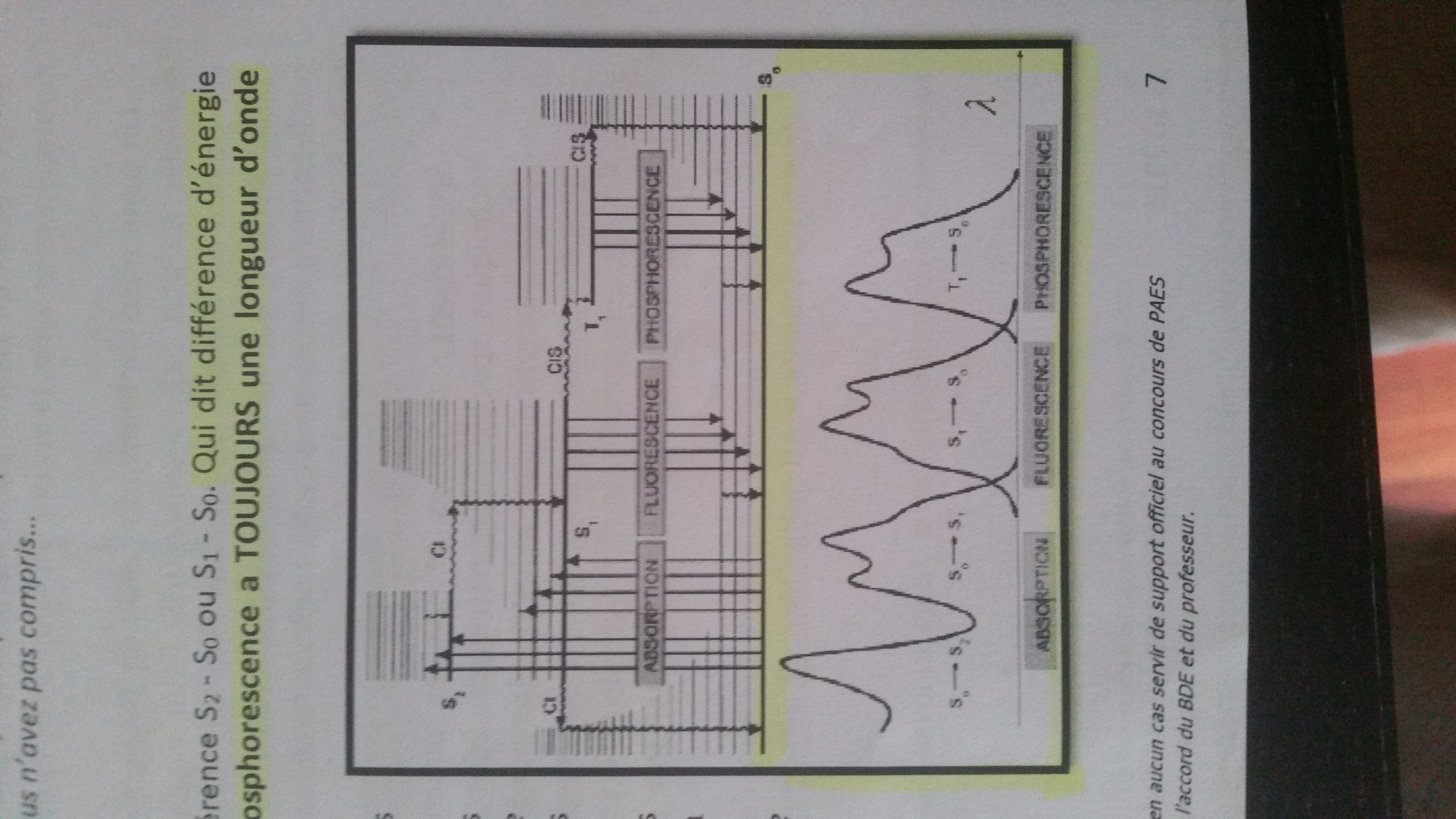

En gros dans l'item on nous demmande si il est possible d'apercevoir un photon de fluorescence d'energie superieure à celle du photon absorbé ... Dans le cours, on a un schema qui nous montre les plages de longueurs d'ondes des photons de fluorescences et d'absorptions et on peut voir une petite plage où les longueurs se superposent du coup par la meme occasion les energies aussi non ?
Enfait de base je l'aurais mis faux mais dans les annatuts de l'année derniere, un qcm quasi identique etait tombé et justement il faisait reference au fait que les photons de fluorescence n'avait pas toujours une energie inferieure ! ( Surtout que le cours n'a pas changé d'un poil )
Du coup est ce qu'il serait possible de savoir clairement ce qu'il faut retenir ? Merci d'avance !

C'etait le QCM4 des annatuts de 2016-2018,
Item A) Les photons de phosphorescence ont une energie toujours plus faible que celle des photons de fluorescence.
Correction: Faux " il existe une petite plage de longueurs d'ondes où photons de fluorescence et de phosphorescence se superposent, certains photons de fluorescence ont une longueur d'onde plus grande que celle des photobs de phosphorescence. "

Alors il me semble que la photo correspond a une capture d'écran de la ronéo de l'année dernière !! Si tu regardes de cette année tu verras qu'il y a marqué que "la phosphorescence a généralement une longueur d'onde plus grande que la fluorescence".
On constate bien sur la graphique qu'il y a une plage ou les longueurs d'ondes de la phosphorescence et de la fluorescence se superposent
:arrow: un photon de fluorescence peut avoir une énergie plus faible (longueur d'onde plus grande) que la phosphorescence.
L'important à retenir c'est que la phosphorescence a généralement une longueur d'onde plus grande que la fluorescence.
Voilouuu :wink2:

Et ouaip c'est bien la ronéo de l'année dernière mais je faisais surtout ref au graphe, j'avais bien compris le coup du "généralement" et pas toujours du coup mon problème est tjrs le même ( désolé d’être relou en insistant)...
En gros je voulais savoir si : il était possible d'avoir des photons de fluorescence avec une énergie supérieure aux photons absorbes ??

D'après ce qu'on voit sur le graphique je dirai oui mais c'est bizarre !
On va poser la question au prof :D

On vient d'avoir la réponse du professeur !
Récapitulatif:
:arrow: les photons de fluorescence/phosporescence ne peuvent PAS avoir une énergie plus grande que celle des photons absorbés
:arrow: les photons de phosphorescence ont généralement une longueur d'onde plus grande que celle des photons de fluorescence
