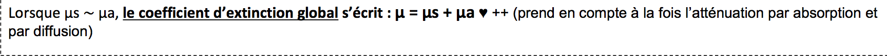

Messagepar Kro » 17 Nov 2017, 20:37
Alors dans ton cours à la page 5 il y a marqué ceci:
Ça signifie que si le coefficient de diffusion est du même ordre de grandeur (à peut près égal) au coefficient d'absorption on peut les additionner :arrow: ça nous donne une coefficient d'extinction qui prend en compte à la fois l'absorption et la diffusion.
Maintenant, dans le cas de notre QCM on a :arrow: il ne sont pas du même ordre de grandeur du coup on ne peut pas appliquer ce qu'on a vue au dessus. Le coefficient d'extinction global ne prendra en compte que le plus grand des deux soit le coefficient de diffusion. Cad que la diffusion domine largement devant l'absorption. On a alors .
C'est comme si tu avais la formule suivante:
Tu peux donc remplacer par la valeur qu'on te donne dans l'énoncé, soit .
Petit résumé: : Pour déterminer ton coefficient d'extinction global lorsqu'on te donne et tu dois donc regarder si ils sont du même ordre de grandeur/ à peut près égal.
:arrow: Si OUI, alors
:arrow: Si NON, alors tu as deux choix possible: soit alors
soit alors
Dis moi si y'a encore quelque chose qui te pose problème :wink2:
