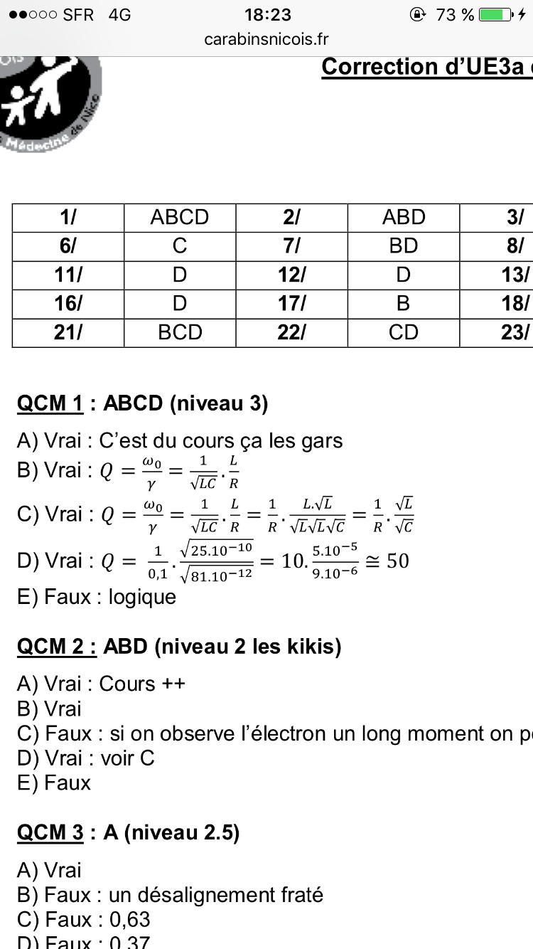

Bonjour , J aimerai bien avoir une explication vis à vis de l item c que je ne comprends pas

Jai vu la reponse dans la section recherche mais je ne comprends juste pas lorsque que l'on fait racine carré de LC on peut séparer le tous par racine de L x racine de C cest pour ca qu'on peut éliminer racine de L ?

Puisqu'il était écrit "L/R" on voit qu'on peut simplifier par L en haut et en bas
On isole alors tout ce qui contient L
Ça te donne : "L/ racine de L" et vu que L = racine de L * racine de L => On en déduit que L / racine de L = racine de L
C'est plus clair ?
