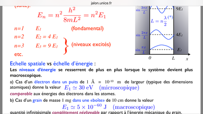

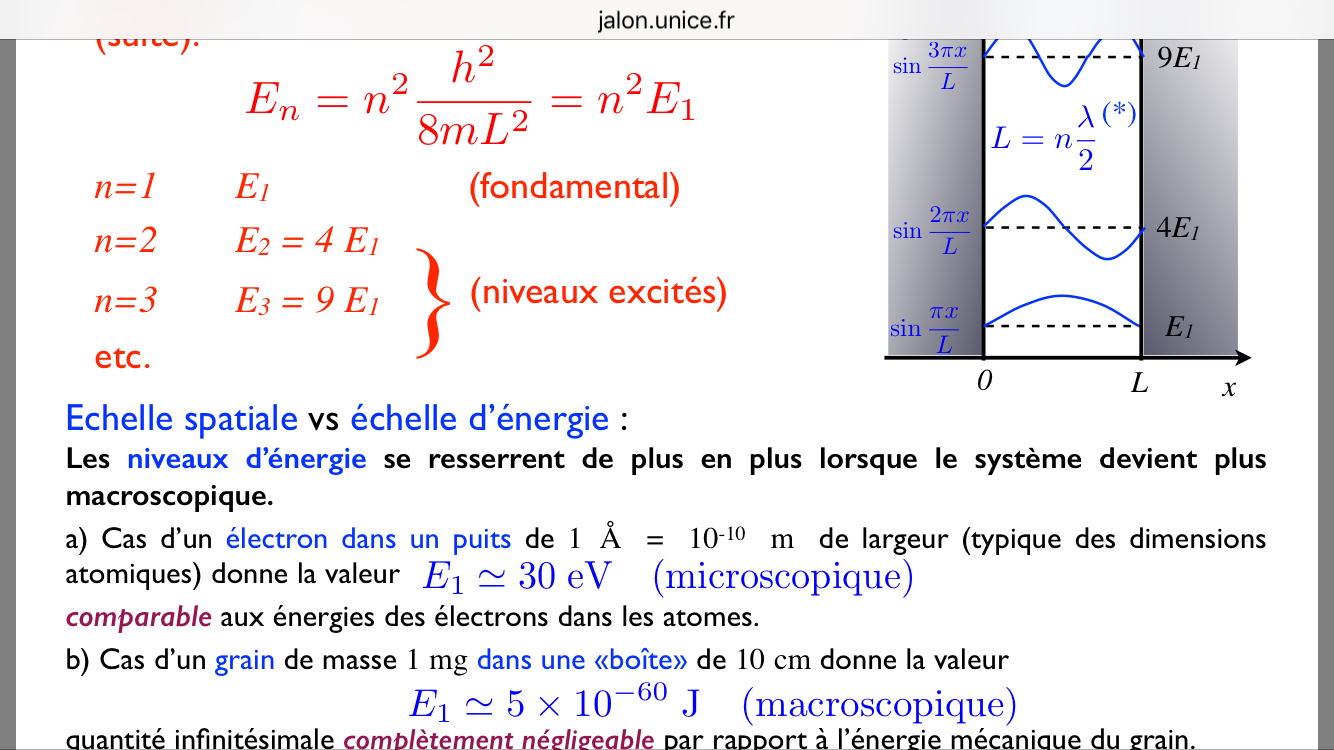

Messagepar pizza » 22 Nov 2017, 10:34
Je m’incruste pck je suis pas d’accord !
D’après la diapo du prof lorsque l’énergie devient macroscopique donc augmente, les niveaux se resserrent

Je suis d'accord avec pizza à moins d'une explication ? Si E augmente, L diminue donc les niveaux se rapprochent et deviennent indiscernables c'est pour ca qu'on a pas de phenomenes quantiques à notre echelle non ?
Agathou, augmenter n ca augmente l'energie ok mais je vois pas le lien avec L, si on considère que la variation de n, ca voudrait dire qui a aucun changement de L
