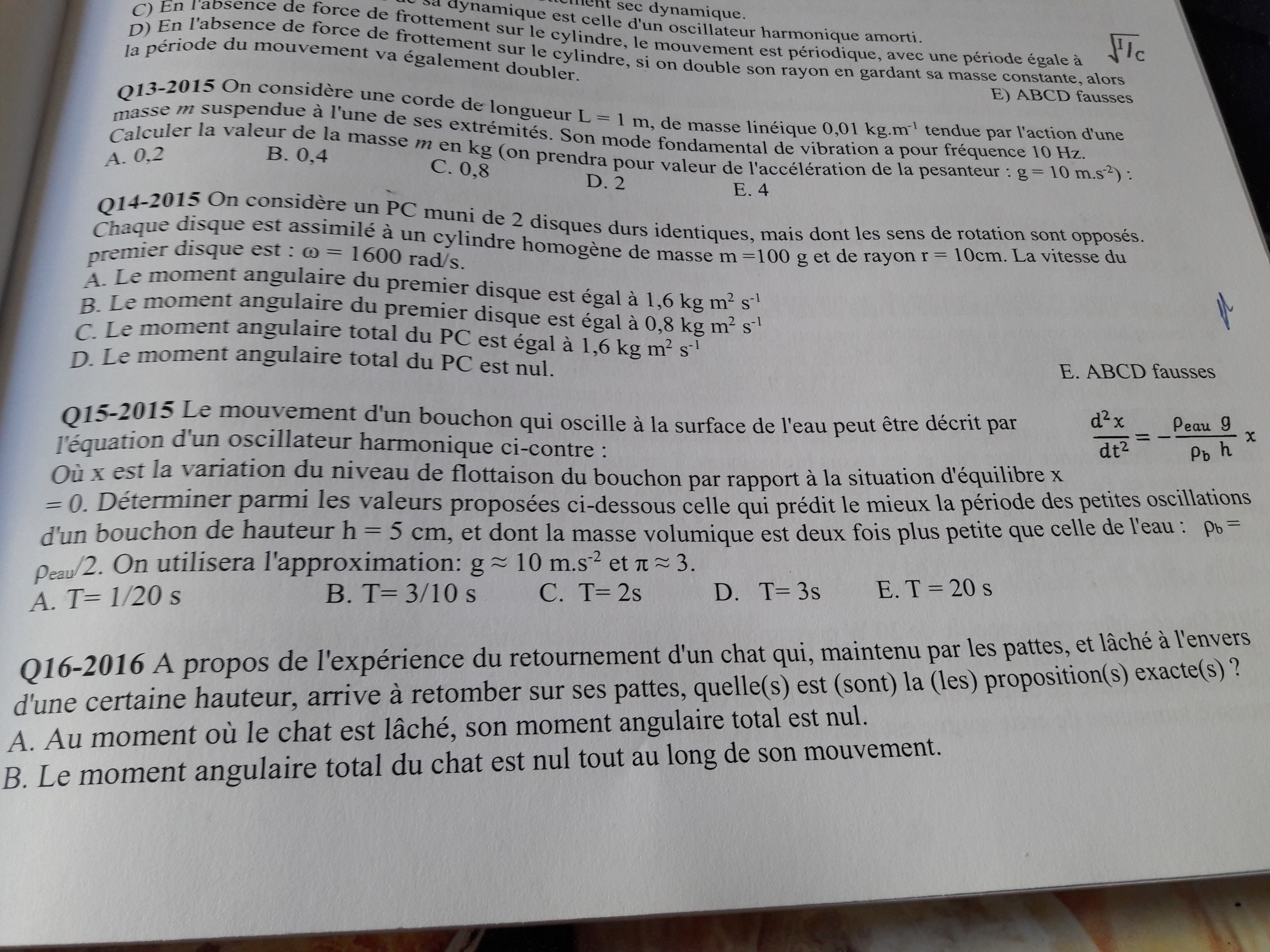

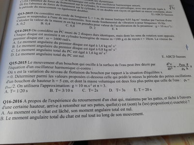

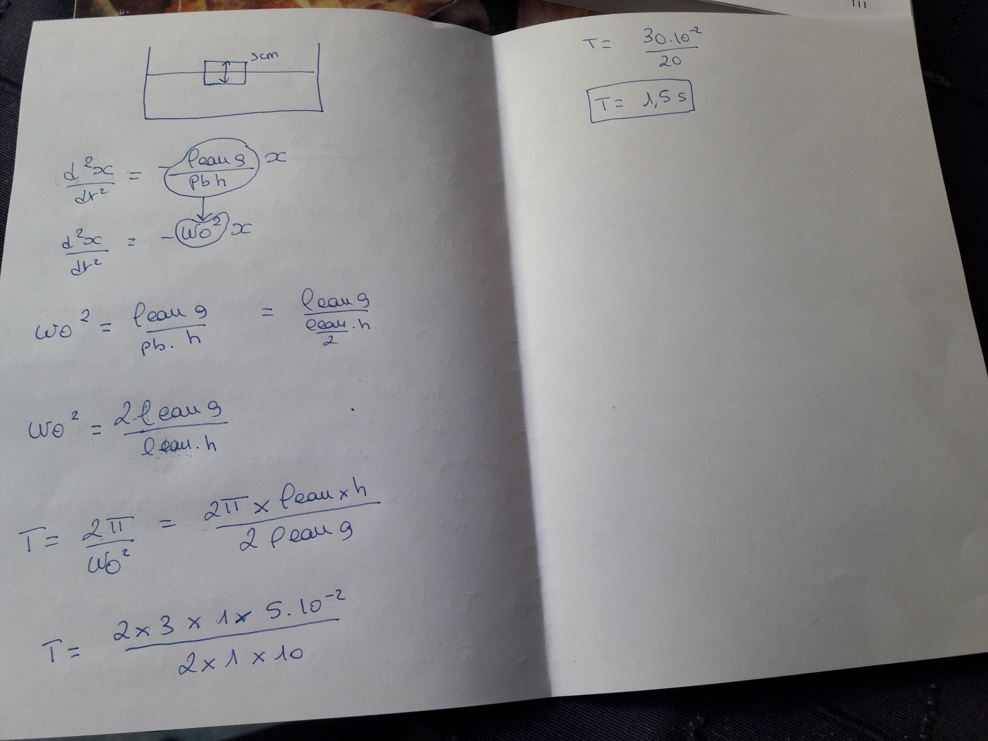

Bonjour
J'ai un petit problème avec le qcm 15. Dans la correction il est dit que c'est la réponse B mais je ne comprend pas comment on arrive à ce résultat.
J'ai fait ca moi
Merci ;)

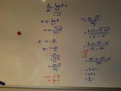

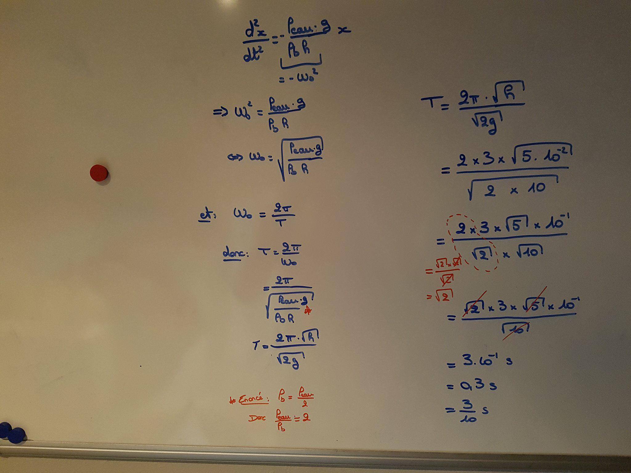

Tu as oublié d'enlever le carré à omega
Je te mets la correction en PJ
Bon courage ;)
