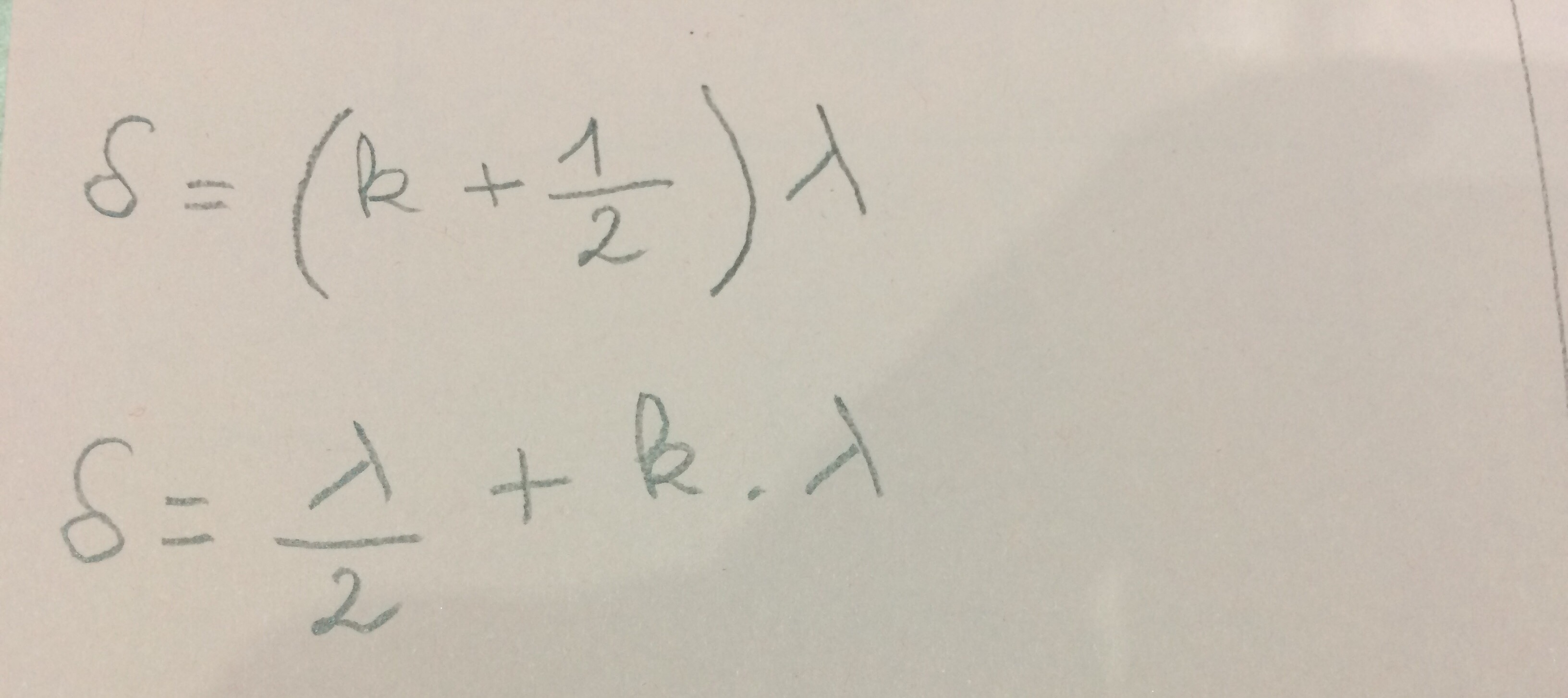

Messagepar Walking.So » 01 Déc 2017, 19:51
Pour l'item C), je suis d'accord on trouve bien une interférence destructive car la longueur d'onde est divisée par 2 mais du coup on en fait quoi du k.Lambda ? Parce que je pensais que k ne pouvait pas être égale à 0 ce qui nous donnerait une valeur supérieur à 250 non ? :struggle:
J'ai développé ma formule pour que ça soit plus simple à comprendre

Messagepar Ecubas » 01 Déc 2017, 23:01
Pour mieux comprendre, il ne vaudrait mieux pas que tu développes ta formule !
Mais dans tous les cas, ici tu peux avoir k = 0 et tu aurais delta = lambda / 2 donc si, ici, k peut être nul
(Le cas où k ne peut pas être égal à 0 c'est quand delta = k*lambda , car sinon delta = 0 et si la différence de marche est nulle, il n'y a pas d'interférence (car il s'agira du même rayon))
C'est plus clair ?
