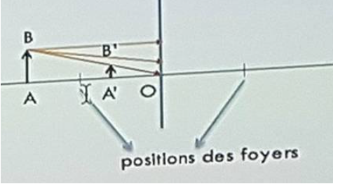

Je n'ai pas du tout compris le raisonnement pour voir si la lentille est divergente ou convergente sur le schéma et puis je ne comprends pas ou est le foyer image je m'emmêle entre les lettres A et B sur le schéma @@
Enfin pourquoi dans le qcm 1 on dit que n est supérieur a 1 ?

Alors pour trouver si la lentille est divergente ou convergente il va falloir trouver la position des foyers objets et images soit F et F'.
On a ça:

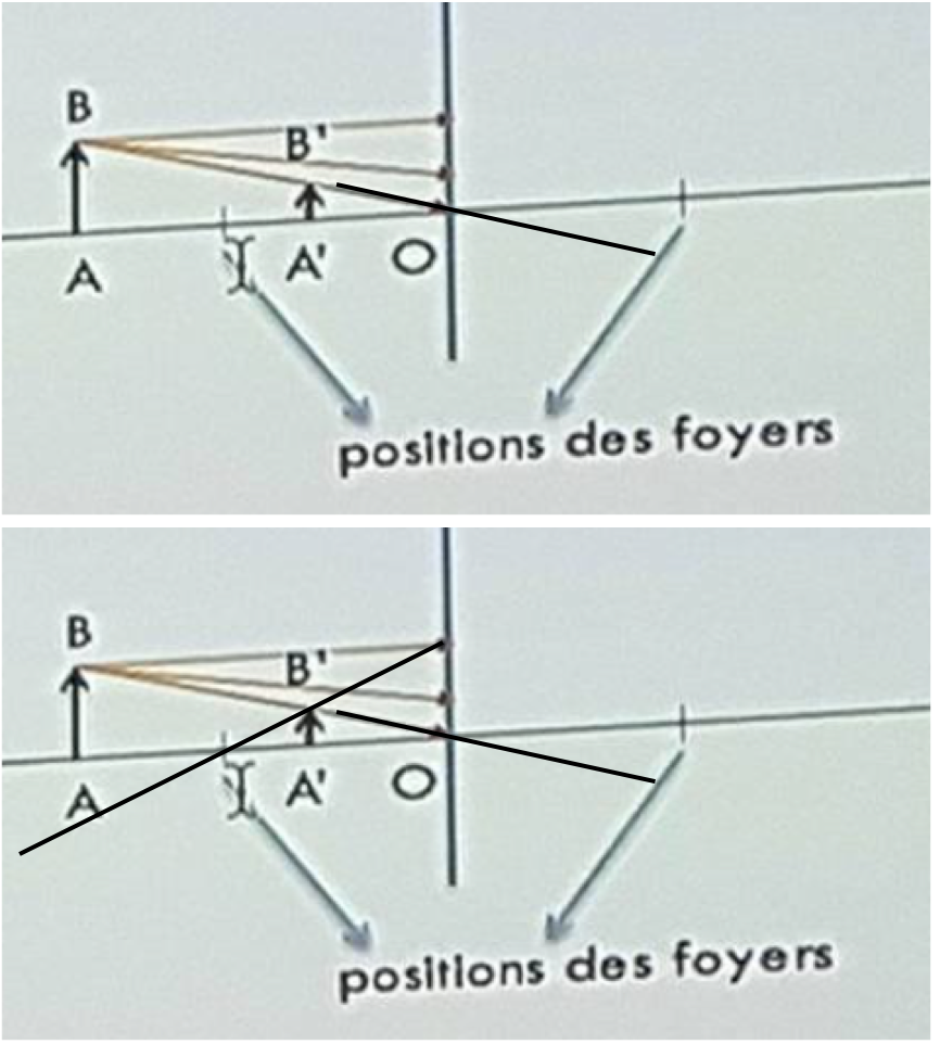

Pour trouver F et F' on va tout simplement tracer les différents rayons:
:arrow: Tu commence par prolonger celui qui passe au centre optique
:arrow: Ensuite, tu sais qu'il y en a un qui est parallèle à l'axe optique puis qui passe par le foyer image. Ici on a pas les foyers mais on a le sommet de l'image (et tu sais que tes 3 rayons vont passer par ce sommet). Donc si tu places ton foyer image à gauche ça marche ! Ton rayon passe à la fois par le sommet de ton image et par le foyer image.
Tu peux t'arrêter la puisque tu sais que ton foyer image se situe à gauche donc ton foyer objet se situera à droite.
La lentille est donc divergente.
