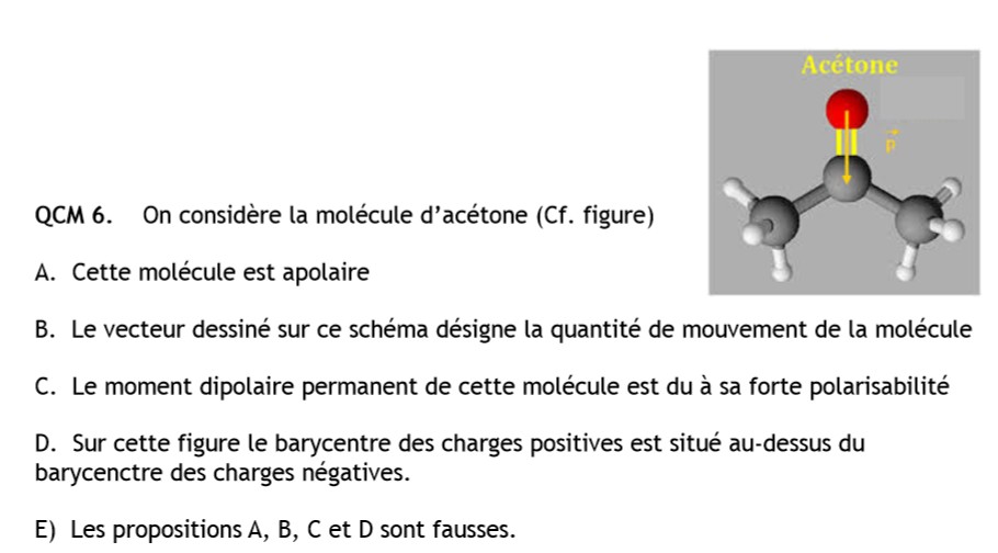

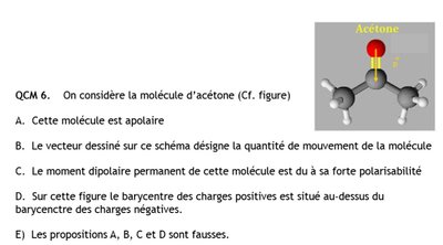

Bonjour! :glasses-nerdy:
Pourriez-vous m'aider à répondre à ce QCM? S'il vous plait.
Réponse E/
Je ne comprends pas la justification des item B/C/ comptés donc faux
Merci :D

Alors :
B : le vecteur p ici n'est pas la quantité de mouvement même s'il s'agit de la même notation ! Ici, c'est le moment dipolaire
C : Le moment dipolaire est dû à la non coïncidence des 2 barycentres, ça n'a aucun lien avec la polarisabilité (ce sera même la cause d'une polarisabilité plus importante)
C'est bon pour toi ?

Messagepar Chatrigoleplus » 05 Déc 2017, 15:38
Oups je voulais dire C et D ! :) désolée

Pour l'item D : On sait que l'oxygène est très électronégatif , donc attire les charges (-), on le considère alors dans la molécule comme étant le marqueur des charges négatives.
De ce fait, on sait que les C vont jouer le rôle de porteurs de charges positives
Or O est l'élément le plus supérieur, donc le barycentre (-) sera le barycentre le plus haut sur cette molécule

Messagepar Chatrigoleplus » 07 Déc 2017, 16:35
Parfait :) Merci!
