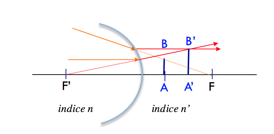

Messagepar seattlegrace » 06 Déc 2017, 19:44
salut!
je ne comprends pas comment le prof a trouvé le 2eme trait pour trouver le sommet de l'image dans la construction géométrique du qcm 5 de la sdr
je pense avoir compris que le rayon qui arrive et qui semble aller vers le foyer objet objet à droite de la lentille, va ressortir pparallèle à l'axe optique.
mais je ne comprends pas tous vient le second "trait" permettant de définir le sommet de l'image?
merci bcp:-)

Messagepar Kro » 08 Déc 2017, 11:29
Salut salut :wink2:
Alors rappelles toi, tu as 3 rayons à tracer.
:arrow: le premier: il n'est pas dévié. Il par du sommet de l'objet et passe par le centre optique O
:arrow: le deuxième: il part du sommet de l'objet parallèlement à l'axe optique puis passera ensuite par le foyer image.
:arrow: le troisième: passe par le foyer objet puis sort parallèlement à l'axe optique
Si tu les traces tu vas t'apercevoir qu'ils ne se croisent pas. Il va donc falloir les prolonger de part et d'autre pour voir où ils se croisent et faire apparaitre l'image. Essais directement, tu comprendras mieux.
On se retrouve avec quelque chose comme ça:
Dis moi si tu as compris : :) :

Messagepar seattlegrace » 09 Déc 2017, 16:03
Oui d'accord jj'ai compris après arriver à le refaire malheureusement ce sera plus compliqué...
merci bcp!
