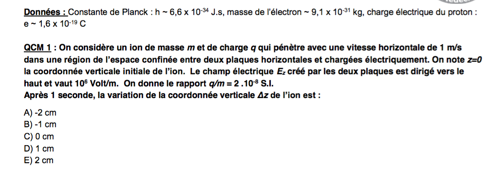

Messagepar Walking.So » 08 Déc 2017, 20:02
Hellow :)
Dans ce QCM la réponse juste est D) mais pourquoi on ne garde pas le signe - :struggle: (Eh oui de retourne avec mes problèmes de "-" )
Voilà la formule que j'ai trouvé : z(t) = - at^2 / 2

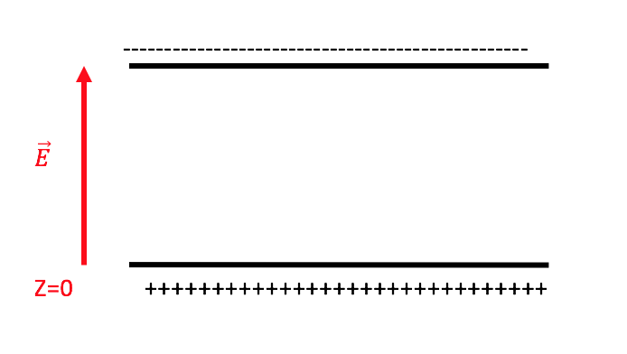

Alors il faut commencer par faire un dessin (ça aide à visualiser la situation):
On a deux plaques chargées électriquement, on sait que le champs électrique va du + vers le - . L'énoncé nous dit aussi que le champs électrique est orienté vers le haut donc ça donne un truc comme ça:
Maintenant tu peux chercher tes équations:
Alors la tu vas me dire: "mais pk y'a pas un moins ? "
En faite ça va dépendre de la charge de la particule:
:arrow: Si ta particule est positive elle ira en direction de la plaque moins (même sens que le champs électrique donc signe positif)
:arrow: Si ta particule est négative elle ira en direction de la plaque plus (sens opposé au champ électrique donc signé négatif)
Comment savoir si la particule est positive/négative ?
Dans l'énoncé on te donne le rapport
Sachant que la masse est positive (ça c'est obligé) on peut en déduire que la particule a une charge positive aussi vue que le rapport q/m>0.
Ma particule se dirige va la plaque -, je continu les équations:
Et
Je sais que h=0 et ma particule n'a pas de vitesse initiale verticale donc
Donc:
Voilà ! J'espère que tu comprendras : :) :

Messagepar Walking.So » 10 Déc 2017, 18:56
Oui c'est beaucoup mieux merci :D
mais du coup dans la formule général : z(t) = h + vo - at^2 / 2 en réalité le "-" dépendra de mon énoncé, il n'est pas obligatoire ?
