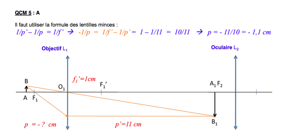

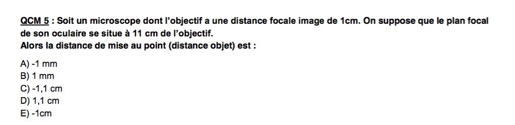

Je n'arrive pas à résoudre ce QCM :neutre: Ce que je en comprends pas c'est pourquoi on fait 1/x chaque fois, moi j'aurai fait: f' = p' - p
Et je ne vois pas non plus pourquoi une distance de mise au point est négative
(en gros je suis perdue :lol: :lol: )

Alors tu pars tout simplement de ta formule des lentilles minces : (pour n = n' = 1)
et après tu renverses tes formules pour retomber sur la valeur de p.
Le terme mise au point peut gêner ici mais comme il le précise à côté c'est la distance objet tout simplement donc ne te prends pas la tête sur ça ;)
C'est bon pour toi ?

Oui oui parfait merci, bonne soirée :bye:
