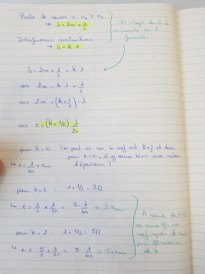

coucou j'ai un petit soucis de compréhension sur le qcm 2 des interférences je ne comprend pas pourquoi il faut multiplier par un nombre impair :/
j'ai fait la formule en prenant k=1 puis k=2 ect... et apparemment ce n'est pas ça qu'il faut faire :sweat:
merci

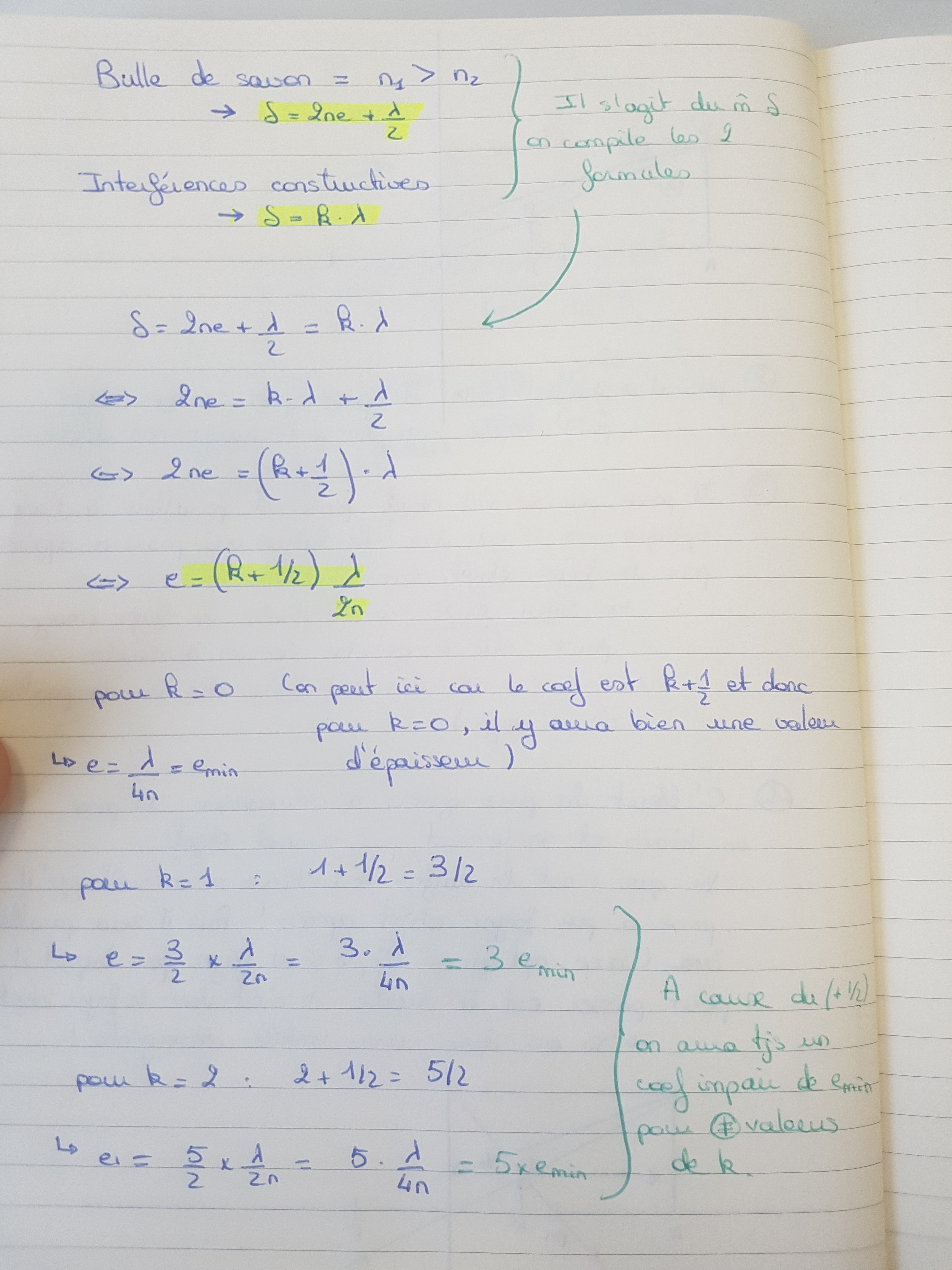

Je t'ai mis le raisonnement en PJ dis moi si qqch ne va pas ;)

Ah super merci c'est genial ! Petit bemol juste quand tu passe le lamba/2 de lautre coté pourquoi tu gardes le "+" ?

Je ne vois pas comment on trouve 1,10 um :roll:

Oui pardon c'est un - j'étais fatigué mdr
Mais en soit ça ne change rien au raisonnement
Pour Melilow : Tu calcules ta couche minimale puis tu multiplies par un nombre impair. Ici couche minimale = 100 nm , seul multiple impair : 1,10 um
Est-ce que c'est bon pour vous ?
