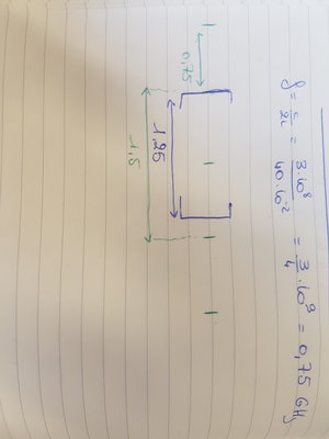

Concernant l'optique lumineuse QCM5...
QCM 5 : La largeur de l’intervalle en fréquence sur lequel le gain l’emporte sur l’absorption est de 1,25 GhZ. La
cavité du laser est un Fabry-Pérot de longueur 20 cm. Le nombre de modes actifs peut être :
A) 1 B) 2 C) 3 D) 4 E) 5
Je ne comprends pas pourquoi on ne peut pas avoir le 3eme mode...?
Merci

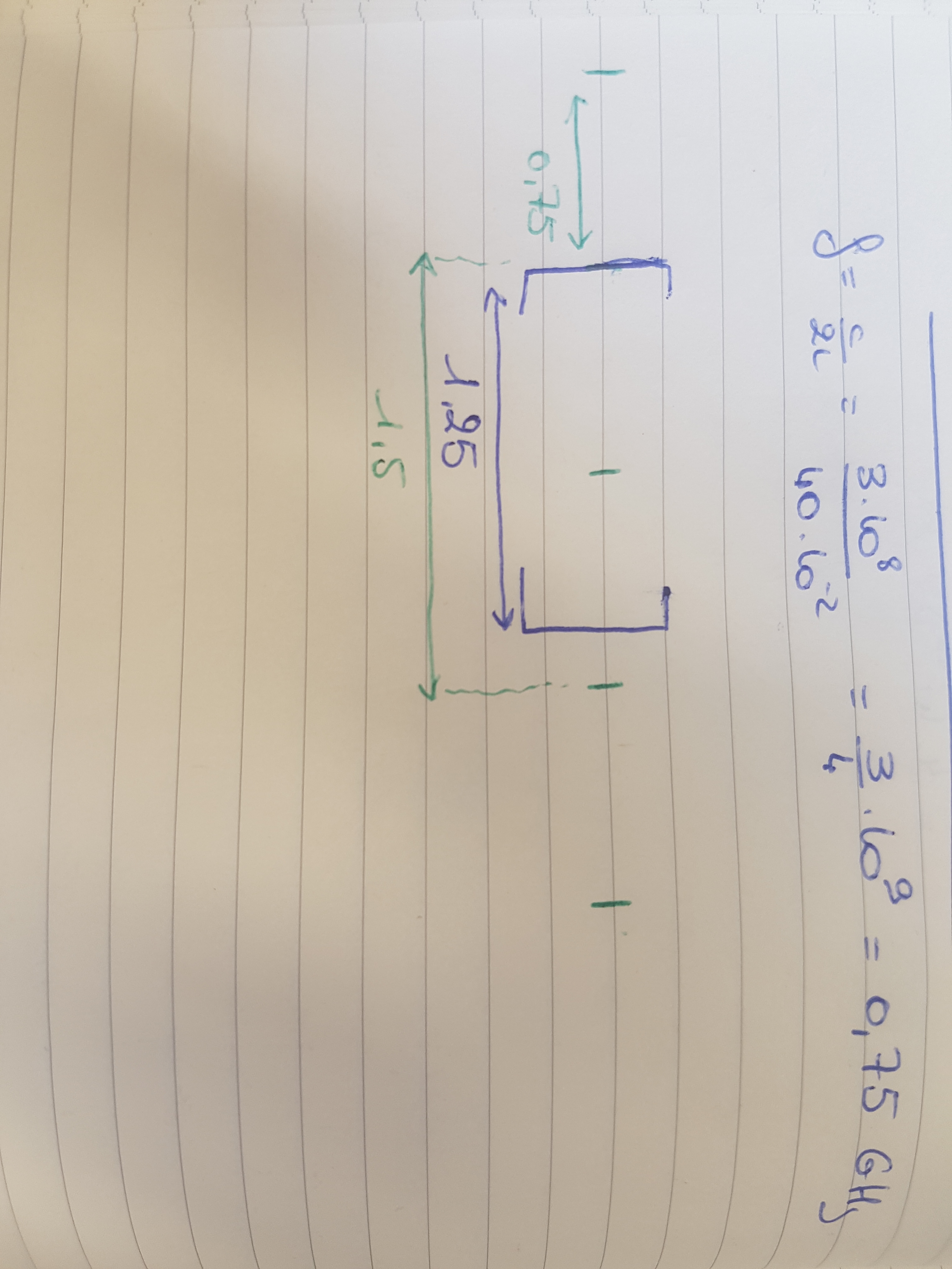

Je te mets un schéma en PJ pour que tu visualises mieux
Mais le soucis ici, c'est que l'intervalle est trop petit pour encadrer 3 pics à la fois

OMG pardon ! Je sais pas pourquoi 0,75 x 2 ça faisait 1,25 pour moi xDDDDD. J'ai même pas pris le temps de calculer :')))
Désolé et merci =D
