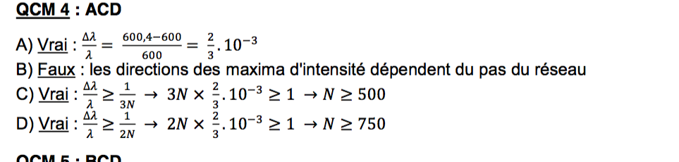

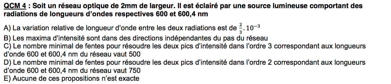

Malgré la correction de ce QCM
je arrive tjs pas a comprendre comment résoudre les items 3 et 4 .. @@ :sweat: :sweat:
Merci d'avance +++++ :wink2: :wink2:

Alors la condition de résolution est la suivante:
Avec k l'ordre et N le nombre de fentes.
:arrow: Item C: on te parle de l'odre 3 cad que k=3
On a plus qu'a remplacer tout ça:
c'est ce que tu as trouvé dans l'item A
:arrow: Item D: on refait pareil mais cette fois-ci avec k=2
L'important dans ce type de QCM c'est de bien connaitre la condition de résolution et de savoir à quoi chaque terme correspond. Après il ne te reste plus qu'a remplacer : :) :

Messagepar lélé99 » 14 Déc 2017, 19:33
ouiiiii parfaiiiiit .. !!!
en réalité jarrivais pas à résoudre l'équation ( les maths .... ) :sweat: :sweat:
en tout cas merciiiiii bcp ++ tout est clair
