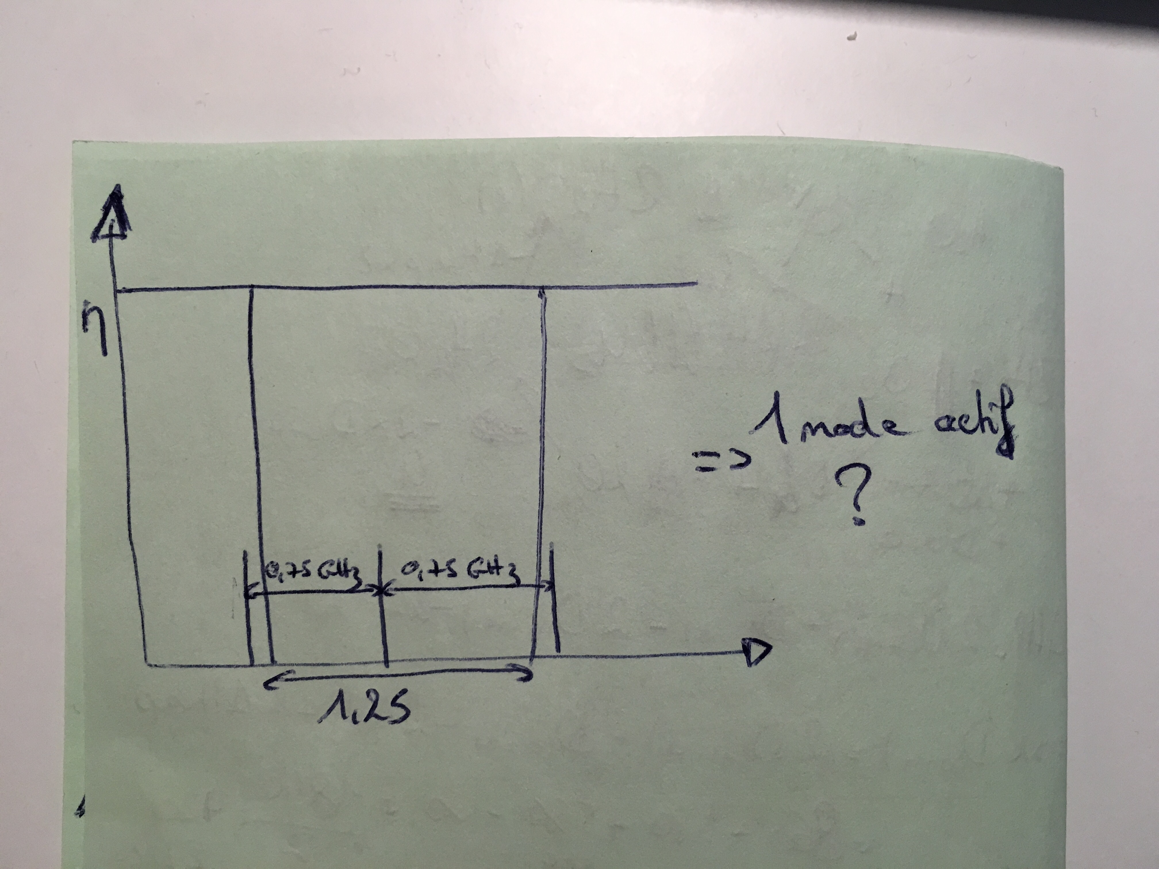

Je sais qu’une question a été posé pour l’item C, mais pour le A je vois pas en quoi il est faux ?
Est-ce que c’est possible de se retrouver avec une configuration comme ça et donc un seul mode actif ?
Étant donné qu'il y a 0,25 GHz « disponible » à droite si on place le premier pic au début de l’intervalle, je me suis dis que si on décale le premier pic ne serait-ce que de 0,10 vers la gauche on pourrait avoir qu’un seul pic dans notre intervalle d’1,25 GHz, donc un seul mode actif...
Si quelqu’un peut confirmer/infirmer ça please :D merci !

La question a déjà été posée aussi :lol:
En fait c'est l'énoncé qui est mauvais, de base il devait mentionner qu'on cherchait le nombre de modes MAXIMAL (c'est annoté sous le DM dans le CT)
Mais sinon évidemment on aurait pu en avoir 1 aussi ! ;)
Bon courage

Ah pardon j’ai pas assez regardé apparement et javais pas vu l’errata non plus ??
Merci de la réponse rapide ! :D
