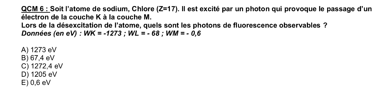

Messagepar amber » 04 Nov 2017, 21:49
Salut!
Je ne comprends pas pourquoi dans certains qcm on considère qu’il peut y avoir un photon de fluo correspondant à un électron lbre sur la couche et pas dans celui là par exemple :eyeroll:
( item A en l’occurence)
Merci
amber

Messagepar Matildou » 04 Nov 2017, 22:19
Il faut bien que tu fasses la différence entre le retour à l'état fondamental après une excitation et le retour à l'état fondamental après une ionisation :)
:arrow: Après une excitation, c'est un électron d'une couche plus périphérique qui va venir combler la vacance électronique
:arrow: Après une ionisation, c'est un électron libre de la matière qui va venir combler la vacance électronique
C'est mieux ? :)

Messagepar amber » 04 Nov 2017, 23:26
Oui merci beaucoup !
