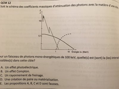

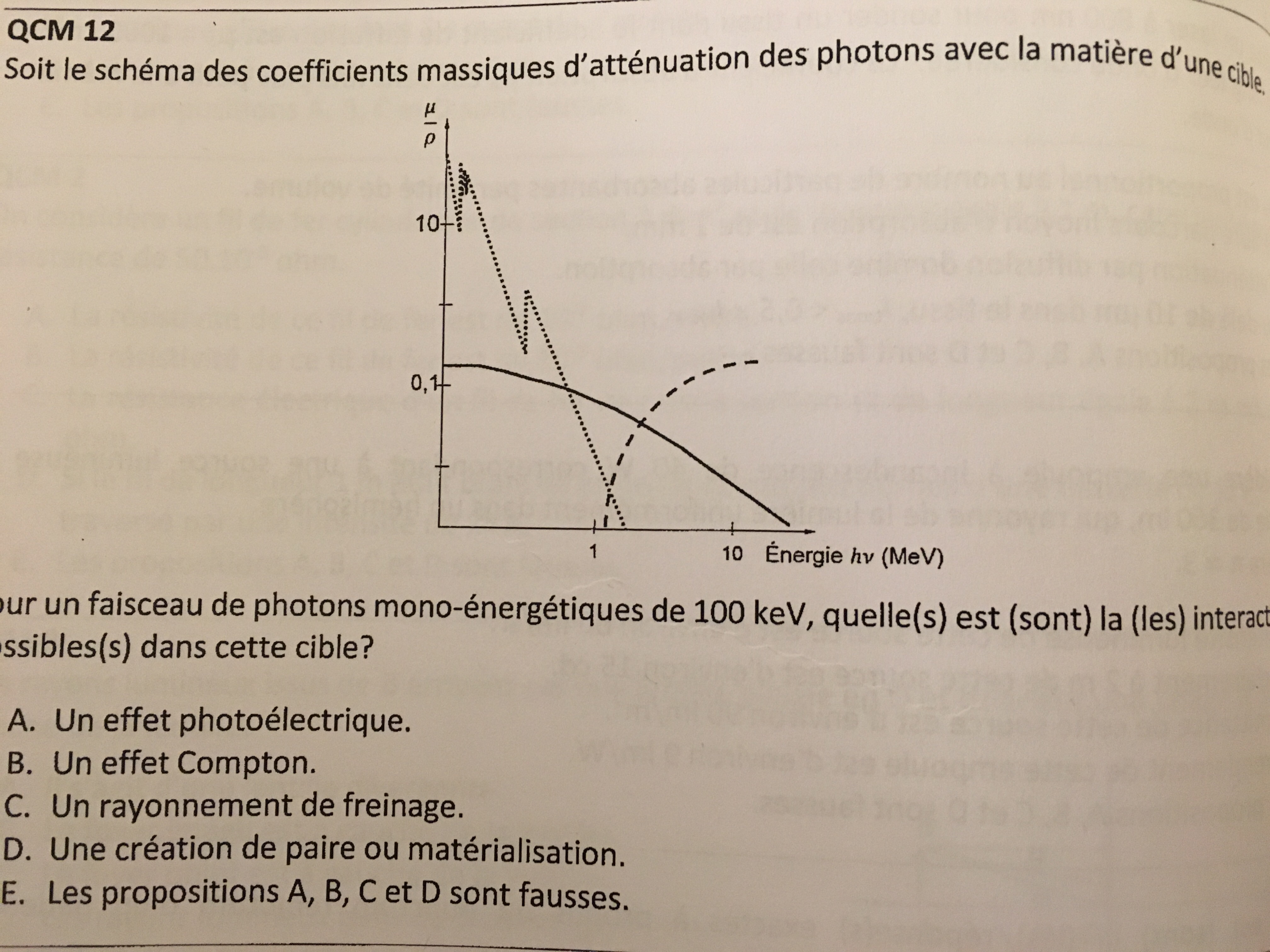

salut ! je n'ai pas compris le qcm 12 item C et D :/ pourquoi il faut 1,022 pour le D il me semble que j'ai compris ca dans la correction ?

Pour l’item D, il est faux car il faut un photon d’énergie minimum de 1022keV pour avoir une création de paire
Pour l’item C, il est faux car une interaction par freinage est une interaction électron-noyau, donc rien à voir avec l’électron des photons avec la matière
