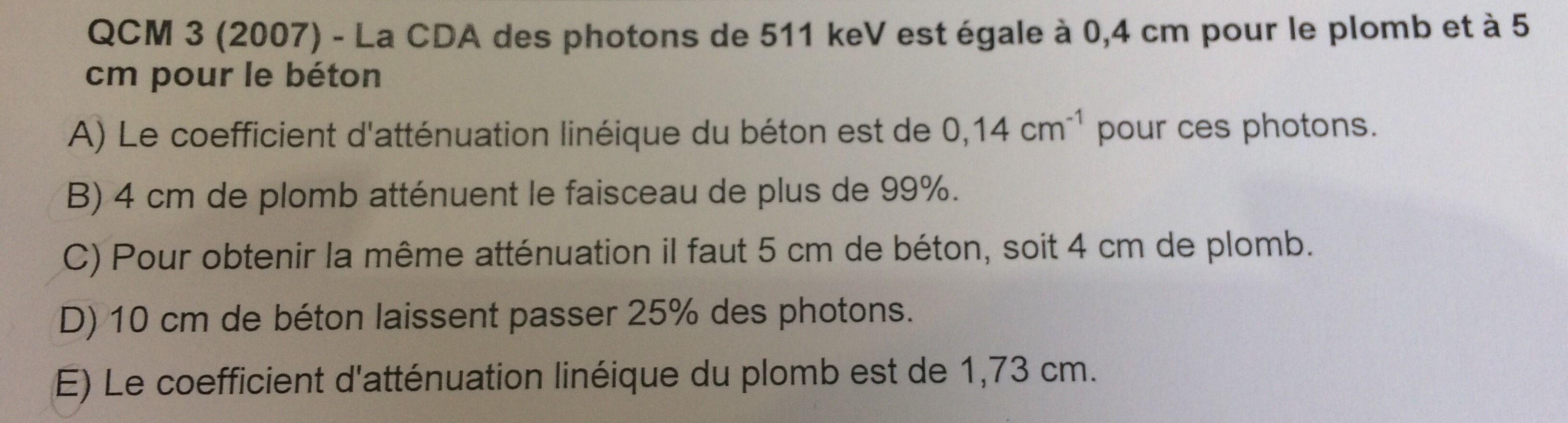

Bonjour :)
Je ne comprends pas pourquoi l'item B est juste, puisqu'une atténuation de 99% correspond à 7CDA et non à 10CDA ?

Par rapport à la couche de demi atténuation comme son nom l'indique, c'est l'épaisseur x de matériau qui diminue la flux de photons d'un facteur 2.
On a donc la quantité de photons transmise après chaque CDA :
1 CDA => 50%
2 CDA => 25%
3 CDA => 12,5
4 CDA => 6,25
5 CDA => 3,125
6 CDA => 1,5625
7 CDA => 0,78125
Et pour 10 CDA on obtient un peu moins de 1% des photons transmis, soit une atténuation de plus de 99% des photons pour 4cm de plomb.
Je ne sais pas où tu as vu que 99% d'atténuation correspondait à 7 CDA, mais dans la diapo de l'an dernier, dans le tableau à la p.20, c'est bien 10 CDA. :dont-know:
Donc l'item est bien juste !
J'espère avoir pu t'aider, attends tout de même la confirmation d'une tutrice :wink2:

Tout d'abord merci beaucoup d'avoir répondu :)
Mais 10 CDA correspond à une atténuation de 99,9% alors que dans cet item, l'atténuation est de 99%. Soit 1% de photons transmis et non de 0,1% :confused:

Ah oui toutes mes excuses je n'avais pas fait attention ! :shame:
Tu as raison c'est bien 0,1% des photons !
Mais je ne pense pas que ça change quelque chose à ton item, car au final 99,9% ça reste "plus de 99%" comme précisé dans l'item, donc même si c'est pas exact cela reste néanmoins vrai !
Bon, après je vais pas continuer à dire des bêtises, je te laisse entre les mains de professionnelles :lol:

Messagepar Walking.So » 10 Aoû 2017, 19:34
Cette fois-ci c'est moi qui ai mal lu l'item, je n'ai pas fait attention au mot "plus" ! :lol:
Tu dois avoir raison parce que c'est vrai que 10 CDA correspond à plus de 99% d'atténuation. Mais j'attends quand même la réponse d'un tuteur, merci beaucoup :D

Salut ! Désolée je viens de voir la question !! :neutre:
Alors je confirme ce que vous avez dit vous avez raison : 10 CDA atténuent 99,9% des photons soit plus de 99%. L'item est donc bien vrai !
Merci Ju' :wink2:
