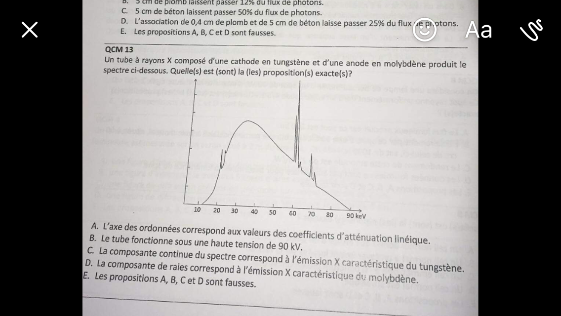

Messagepar azerty2.0 » 18 Déc 2017, 12:32
Salut j’ai vrmt du mal avec les item C et D il me sembler que l’anode etait en tungene dans le cours . Et je ne sais pas comment savoir si c’est une raie ou non .. merci

Messagepar Matildou » 18 Déc 2017, 16:53
Attention l’anode n’est pas forcément toujours en Tungstène, elle peut évidemment être faite d’autres matériaux.
Ici l’anode est en molybdene donc l’item C est faux ! On n’a pas d’émission caractéristique de la cathode !
Ensuite l’item D est juste car on a bien une émission caractéristique du molybdene
Enfin, le spectre de raies est caractéristique de l’anode alors que le spectre continu ne l’est pas
Bon courage !
