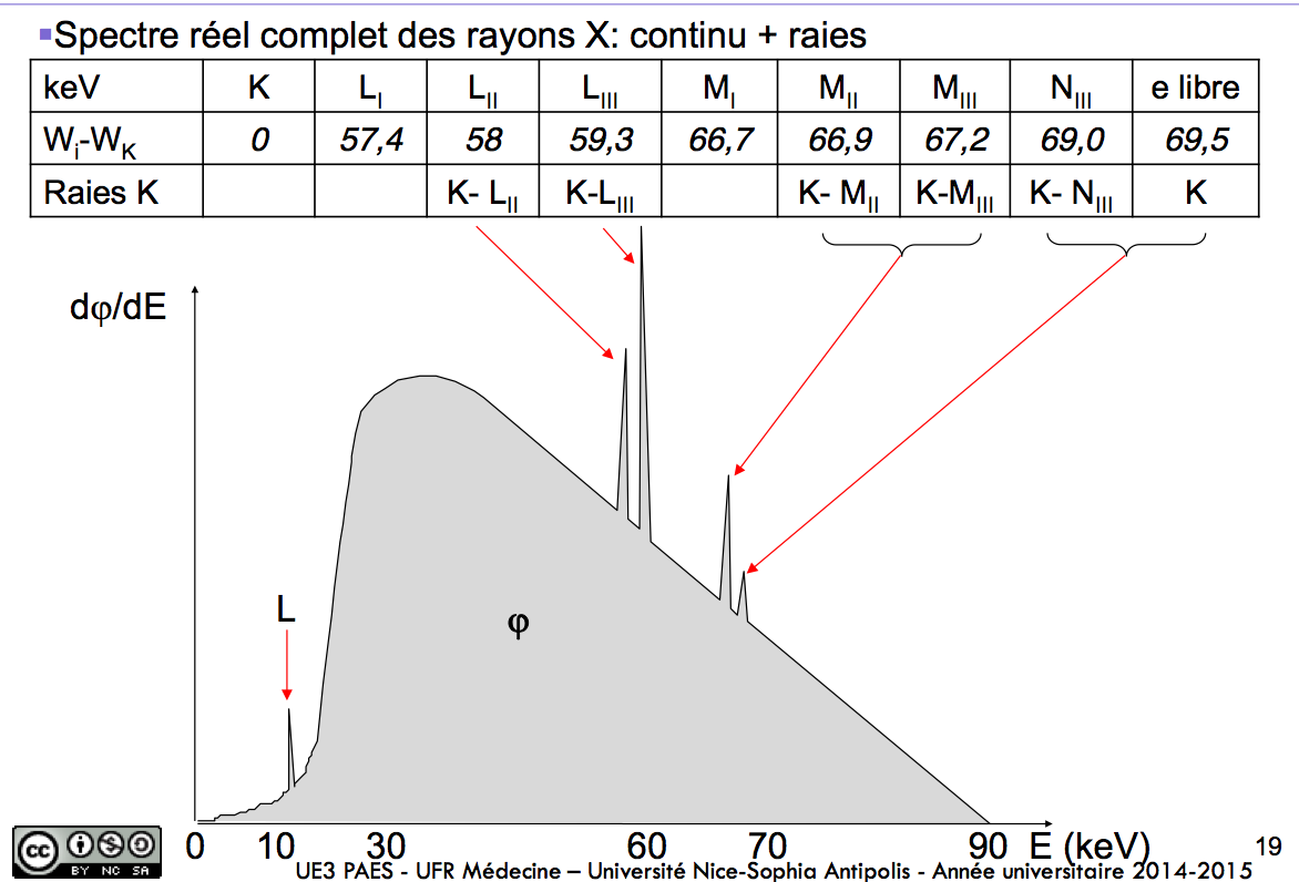

J'avais un petit soucis par rapport au spectre d'énergie des rayonnements X, lorsque l'on nous demande en QCM de trouver les valeurs possibles correspondant au spectre, lorsque l'on doit trouver la valeur du petit pic correspondant à L en bas à gauche, quel calcul faut t'il faire en particulier? WL - WM ou seulement cocher l'énergie de liaison correspondant L?

Ici le petit pic qui se trouve environ à 10keV correspond à l'énergie de liaison de la couche L (cf tableau avec les énergies de liaison) donc il correspond à un RX émis lorsqu'un électron libre de la matière vient combler la vacance électronique sur la couche L créée lors d'une ionisation de l'atome de l'anode du tube à RX.
