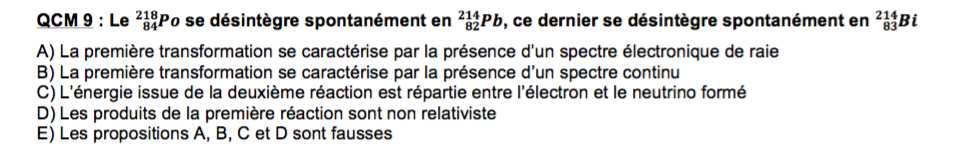

Je ne vois pas pourquoi l'item D est compté faux :question: Je pensais que les particules relativistes étaient celles possédant une masse au repos et la particule alpha en possède bien une...
C'est le QCM 9 de 2016-2017

Alors tu as raison l'item D est vrai, c'est un errata!
Par contre t'as pas le bon raisonnement :P : en fait les produits de la 1e réaction (réaction alpha) c'est le noyau fils et la particule alpha. Du coup la particule alpha est non relativiste car elle est composée de 2 protons et 2 neutrons, qui sont des particules non relativistes (regarde le 1er cours avec le tableau sur les particules).
Une particule relativiste en fait c'est une particule sans masse et qui se déplace à la vitesse de la lumière. Et on a bien le proton, le neutron, et la particule alpha qui ont des masses non négligeables, donc elles sont bien non relativistes :)

Ah d'accord, je pensais tout l'inverse du bon raisonnement.. :lol:
Merci beaucoup à bientôt ! :angel:
