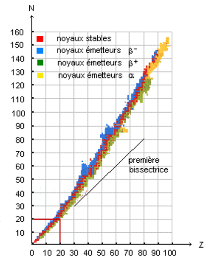

Bonjour, j'ai un peu de mal à comprendre la correction de ce qcm, je n'ai pas l'impression qu'elle dise la même chose que le prof.
Les abscisse et ordonnée ne correspondent pas au graphique que le prof a mis dans son diapo, dans la correction on dit que c'est A qui est en ordonnée alors que dans le diapo c'est N.
Et je ne comprends pas non plus pourquoi la C est vraie ...
Les propositions sont (mais il faut la photo)
A) 1 = numéro atomique et 2 = nombre de masse
B) 1 = A et 2 = N
C) 4 = 40 et 5 = 20
D) Au dessus du numéro 3, il n’y a plus de noyaux stables.
E) Des noyaux isotopes se situent sur une même colonne.
Et la correction : QCM 3 : CDE
A) Faux : c’est l’inverse
B) Faux, 2 correspond à Z
C) Vrai
D) Vrai
E) Vrai : des isotopes ont le même numéro atomique.
J'aurai bien aimé mettre la photo de la diapo du prof (page 14 de son cours sur la radioactivité) et l'énoncé du qcm mais j'arrive pas à mettre d'image avec ce truc désolée ...
Merci d'avance !

Alors tu as raison la correction c'est du grand n'importe quoi :lol: :lol:
Donc ça donne :
Item A et B : FAUX car 1 = N et 2 = Z (attention de ne pas confondre nombre de masse A qui n'existe pas ici et nombre de neutrons N)
Item C : FAUX car 4 = 20 et 5 = 20 (c'est facile à retenir du coup, c'est 20 et 20 -> Calcium. A partir du Calcium la vallée de stabilité ne suit plus la bissectrice car on a plus de neutrons que de protons)
Item D : FAUX car sur le graphique les noyaux stables sont en rouge, et au dessus du numéro 3 il y a encore pas mal de points rouges
Item E : VRAI car isotope = même nombre de P (protons) = même colonne puisque Z est en abscisse
Voilaaaa est-ce que c'est bon pour toi? :D
