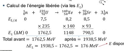

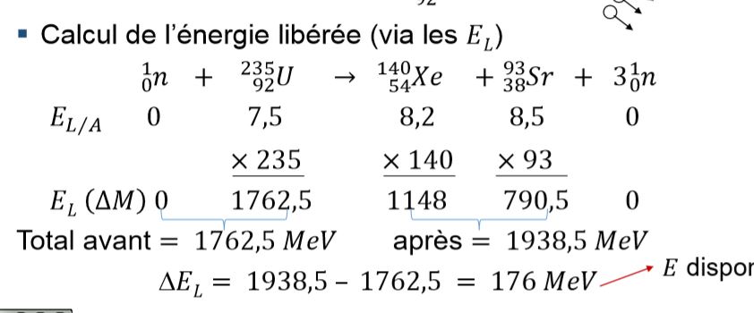

Messagepar Victoire17 » 15 Nov 2017, 12:26
Bonjour dans le calcul de l'énergie libérée grâce a la méthode 1 ( via les énergies de liaisons des différents noyaux) je ne comprend pas d'ou vient le 8,5*790,5 ?? A quoi correspond ce nombre ? il me semblait qu'on devait multiplier l'energie de liaison par nucléons fois le nombre de masse A

Messagepar Litha » 15 Nov 2017, 18:16
+1 et quand on fait le calcul on ne retrouve pas du tout ce qui est dit dans le résultat...

Messagepar Withfreedom » 15 Nov 2017, 18:18
Salut salut !
J'me permets de répondre, parce que j'me posais la même question avec une copine et on a finit par comprendre ...
Le calcul est 'faux' même si le résultat est correct.. Je pense qu'il manque des étapes et tout parce que c'est le même problème sur la page d'après ..
J't'écris ce que ma pote et moi avons fait ...
Pour El(/_\M)=8,2x140 + 8,5x93 - 235x7,5 = 1938,5 - 1762,5 = 176 Mev
Le 790,5 qu'ils ont écrit, c'est le résultat de 8,5x93 ...
Pour la page d'après, dans la fusion, c'est le même problème, y'a un vrai bug du calcul, et c'est plutôt:
Pour El(/_\M)=7x4 - (2,8x3 + 1x2)= 17,6 Mev
EDIT en gros, c'est El/A multiplié par les A (nbr de masse) mais Finaux-Initiaux..
J'espère avoir pu aider, et en espérant ne m'être pas trompée ..
Des bisouuuus!

Messagepar Soleilnoir » 15 Nov 2017, 18:19
salut ! regarde dans la diapo 30 !! :D
