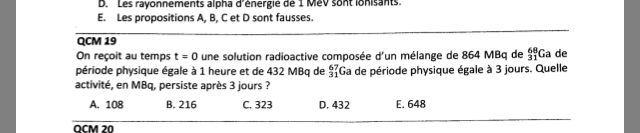

Salut qcms 19 cc 2015-2016 je voulais savoir comment on peut savoir qu’il c’est ecouler 1 demi vie , et a quoi sa correspond. Voia merci ❤️❤️

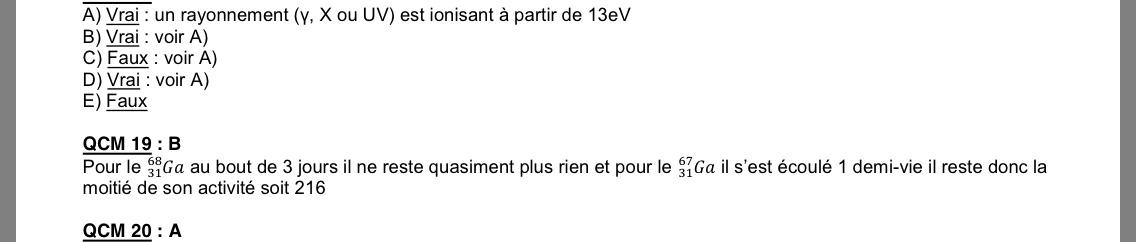

Alors en fait dans l'énoncé on te donne les périodes des deux éléments : pour le premier c'est 1h et pour le 2e c'est 3J.
On te demande l'activité au bout de 3J.
- Donc pour le premier élément, qui a sa période = 1h, on est d'accord que 3j=72h et donc est largement supérieur à 10T (car 10T = 10h). Du coup on applique la propriété comme quoi au bout de 10T l'activité est négligeable.
- Pour le 2e élément, 3j correspond du coup à 1T puisqu'on nous dit que sa période vaut 3j. Du coup au bout d'1T l'activité est divisée par deux donc vaut 432/2=216.
Donc réponse B :)

Ben en fait le premier élément a un période d'1h, ce qui fait qu'au bout de 72h on est à 72 périodes. Or il est dit dans le cours qu'après 10 périodes, l'activité est négligeable. Donc ici comme on est à 72 périodes, on ne prend plus en compte l'élément.
Alors que le deuxième élément a une activité de 72h donc au bout de 72h on est à 1 période (et pas 10). Donc pas de problème on divise l'activité par 2
Tu comprends mieux? :)
