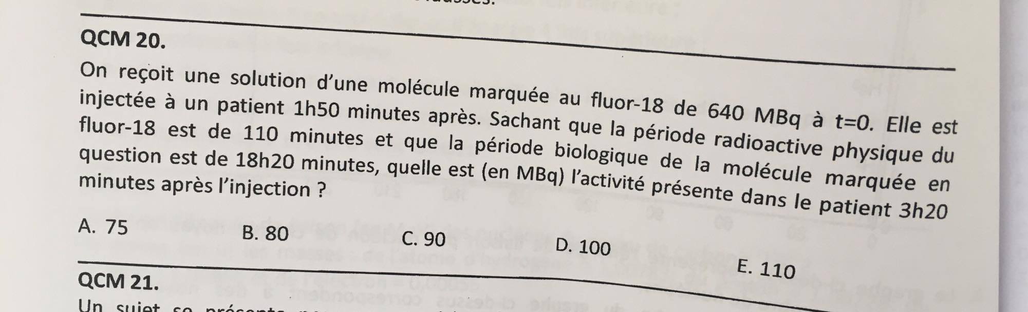

et également je n'ai pas compris la résolution du qcm 20 du concours 2015 ?

Messagepar Evlf06 » 03 Déc 2017, 12:23
D'accord pour les nombres magiques j'ai compris merci !
et ci joint la pièce jointe :)

Messagepar Matildou » 03 Déc 2017, 12:42
Alors pour ce genre de QCM il faut que tu prennes en compte
- la période physique Tphys qui entre en jeu quand la molécule radioactive est hors de l'organisme
- la période effective Teff (dépendant de la période physique et de la période biologique) qui entre en jeu quand la molécule radioactive est dans l'organisme
Ici Tphys = 110min et Tbio = 18h20min = 1100min
Calcul de Teff :
1/Teff = 1/Tbio + 1/Tphys = 1/1100 + 1/110 = 11/1100
donc Teff = 100 min
On te demande quelle est l'activité de la molécule 3h20 après injection, en sachant qu'elle a été injectée 1h50 après sa préparation.
- Avant d'être injecté il s'est écoulé 1h50 = 110 minutes, et la molécule possède une période de 110 minutes donc on a 1 période physique
- Après avoir été injectée on a 3h20 = 200 minutes qui s'écoulent, qui correspondent à 2 périodes effectives
:arrow: Au total on a donc 3 périodes qui se sont écoulées, du coup l'activité de la molécule ça donne :
640 --> 320 --> 160 --> 80
(à chaque flèche on divise par 2 car quand on a 1 période l'activité est divisée par 2)
C'est bon pour toi ?

Messagepar Evlf06 » 03 Déc 2017, 12:54
Oui parfait merci bcp
