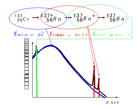

Messagepar luciférase » 08 Déc 2017, 15:01
Alors j'ai un petit souci avec l'exemple du Baryum. On sait que suite à une CI, on a le départ d'un électron et donc des réarrangements qui donnent des photons de fluorescence et électron d'Auger. Du coup on a le spectre de raies à côté, mais les 2 raies qu'on a j'ai l'impression que ce sont uniquement pour 2 électrons Auger, on voit pas de raies pour un photon de fluorescence :eyeroll:
Je pensais qu'il devait en avoir une pour l'électron Auger, et une pour un photon de fluorescence, ce n'est pas ça ?
Merci ! <3

Messagepar Meulin » 08 Déc 2017, 19:14
Hellooo :)
Alors toute ta théorie est correcte donc déjà tu as tout compris! ;)
Maintenant pour le spectre, je te le met en couleur pour que ce soit plus clair :
Donc en fait les 2 raies rouges correspondent de mon avis à l'électron de CI et un photon de fluorescence, et ensuite l'électron auger est représenté par la raie verte (et c'est logique qu'elle soit placée en premier puisque l'électron auger a une énergie plus faible car on doit enlever son énergie de liaison dans le calcul)
Comme ici on n'a aucune valeur de masse ou d'énergie, ce n'est pas ça l'important. Le prof montre ce spectre en cours pour vous montrer que la plupart du temps la combinaison des différentes transformations successives d'un élément donnent un spectre comme celui-là, avec du continu et des raies.
Ca va mieux? :)
