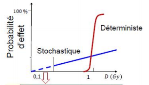

Bonjour dans les annatuts, quelques bizzareries :
les effets déterministes apparaissent à partir de 1Gy ou 100mSV ????? 1GY ok mais pour moi 100mSV dans ce cas ça donne 100mGY donc pas d'effet déterministes ? pour moi l'équivalence est fausse !
Deuxièment, on nous dit qu'à la limite sup des faibles doses qui est 100mSV( ok,), mais on nous dit dans la correction à partir de cette limite il y a des effets Derterministes et scholastiques ??? est-ce qu'ici on compte cela juste car on considère le cas de la femme enceinte et des effets déterministes à partir de 100mSV ? parce que sinon selon le graphe du cours cela parait bizarre :dont-know:

Alors retiens bien la limite de 1Gy à laquelle apparaissent les effets déterministes comme tu l'as vu sur ce graphique :
Pour la limite des 100mSv (ou 100mGy) en fait c'est la limite à partir de laquelle on a des effets stochastiques démontrés. En dessous de cette limite les effets stochastiques ne sont pas démontrés. Sur le shcéma ci-dessus cette limite correspond à la flèche.
Par contre si on dit qu'à partir de 100mSv on a des effets déterministes c'est faux !
Voilà, j'espère que tout est bon :wink2:
