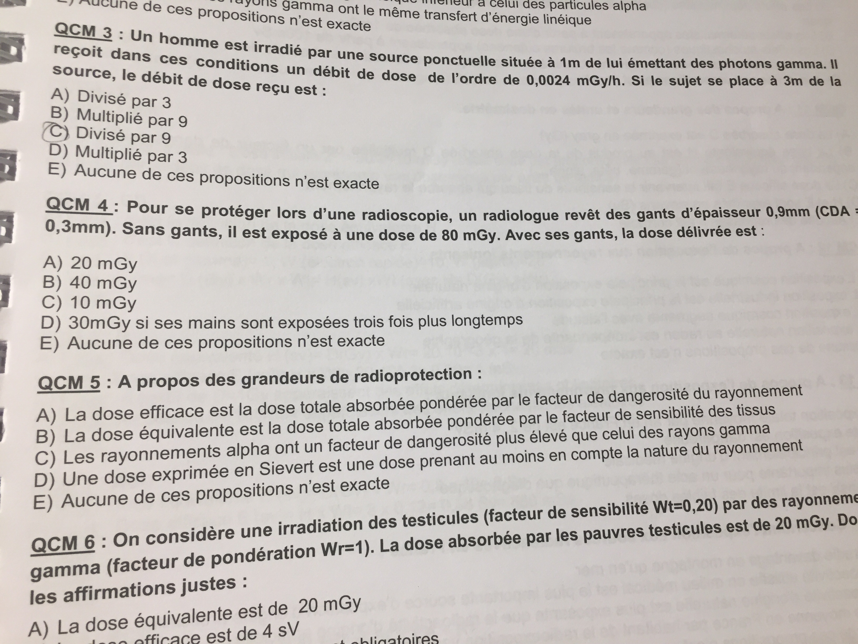

Bonsoir !!! :) la C est comptée et juste je comprends pas car on nous dit que les gants ont une épaisseur de 0,9mm or 1CDA=0,3 donc ça correspond à 3CDA donc ça serait 12,5% d'atténuation non ?! Ou il faut faire le produit en croix plutôt genre 80*12,5/100 c'est bien ça ?
jnaimerai une petite validation de mon raisonnement svp pour savoir si genre c'est correct et je fais pas trop de raccourcis :)
Merciiii bonne soirée

Coucou! :)
Alors moi je compte la C juste et je pense que ton raisonnement est un peu dangereux haha
Pour moi la méthode fiable qui marche à tous les coups c'est de diviser par 2 à chaque CDA
Donc ici les gants font bien 3 CDA donc on divise par 2 trois fois :
1e CDA : 80/2=40 mGy
2e CDA : 40/2=20 mGy
3e CDA : 20/2=10 mGy donc la C est bien juste :wink2:
Ou sinon tu as la méthode avec la formule dose/2^k avec k le nombre de CDA. Ici ça donnerai 80/2^3=80/8=10 mGy :D
C'est bon pour toi?

C'est parfait merci beaucoup ;)
