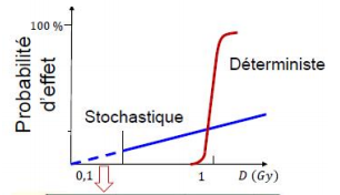

Messagepar Judymilah » 14 Sep 2017, 21:19
Mais dans le cours on dit pour avoir des effets stochastiques il faut D>1Gy ce qui est pas le cas ici

Messagepar Matildou » 14 Sep 2017, 21:34
C'est l'inverse, c'est quand D < 1 Gy que l'on a des effets stochastiques, comme tu peux le voir sur ce graphique :

Messagepar Judymilah » 14 Sep 2017, 21:44
Ah d'accord merci pour le graph ! désolée et bonne soirée ?
