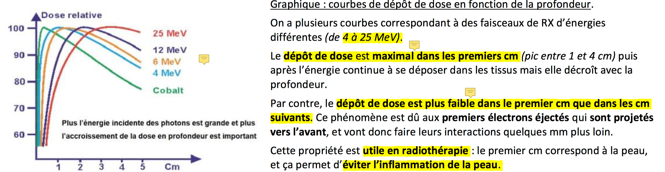

Seulement je comprend pas un passage concernant les courbes de dépot de dose des photons X
Je vois pas trop la différence entre les 2 premières phrases surlignées. Si vous avez captés je veux bien quelques petites précisions :)

Salut!
Déjà merci beaucoup, je me suis donné beaucoup de mal pour vous la sortir rapidement haha donc je suis contente que ça vous aide :D
Pour les courbes, en gros le prof explique pourquoi ce ne sont pas des courbes décroissantes exponentiellement mais pourquoi au contraire dans le premier cm la dose est plus faible et que le maximum n'est atteint qu'après, dans les cm suivants (contrairement à la décroissance exponentielle où le maximum est le tout premier point de la courbe et après ça décroit). Tu comprends? :) Et du coup la raison c'est parce que les premiers électrons ionisés par le passage des photons sont expulsés vers l'avant et donc font leurs ionisations un tout petit peu plus loin.
Tu comprends? :)

Ahhh d'accord, merci beaucoup j'ai pigé :wink2:
