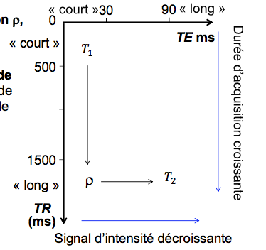

J'ai un peu de mal à comprendre le réél intervalle pour les TEcourts/longs et TR courts/long..
Est ce que ça serait possible d'avoir un recap les limites de TR, TE, T1 et T2
Par expemple, est ce qu'un TR a 1500 est long ou alors un TE à 90 est long ?

Pour te répondre je te joins une capture d'écran de la diapo de l'année dernière sur l'IRM. (C'est la diapo 61)
Du coup comme tu le vois on a TE court entre 0 et 30ms et personnellement, je dirais, TE long à partir de 90ms
Pour TR, c'est considéré court entre 0 et 500ms et long à partir de 1500ms. Les valeurs données par le prof ne seront pas ambigües je pense. Mais pour moi 1500 et 90 c'est bien long !

Par contre je suis pas du tout sûre d'avoir bien compris ta question... Et je pense que tu voulais peut être justement un intervalle plus précis que celui là :question: Mais il me semble que ce sont les seules valeurs données dans le cours.

Oui enfaite je connais ces valeurs mais j'ai déjà vu l'année dernière des items du style TE= 70 ? et TR= 1200 ?
Je pense aussi qu'au concours le prof mettra des valeurs extrêmes puisqu'il ne cherche pas à nous piéger

Je confirme la réponse de Ju',
- le TE sera court si il est inférieur à 30ms et long si il est supérieur à 90ms
- le TR sera court s'il est inférieur à 500ms et long s'il est supérieur à 1500ms
Et ne t'inquiète pas, comme tu as dit le prof donnera des valeurs éloignées de ces valeurs extrêmes, il n'est pas là pour vous piéger !! :P
